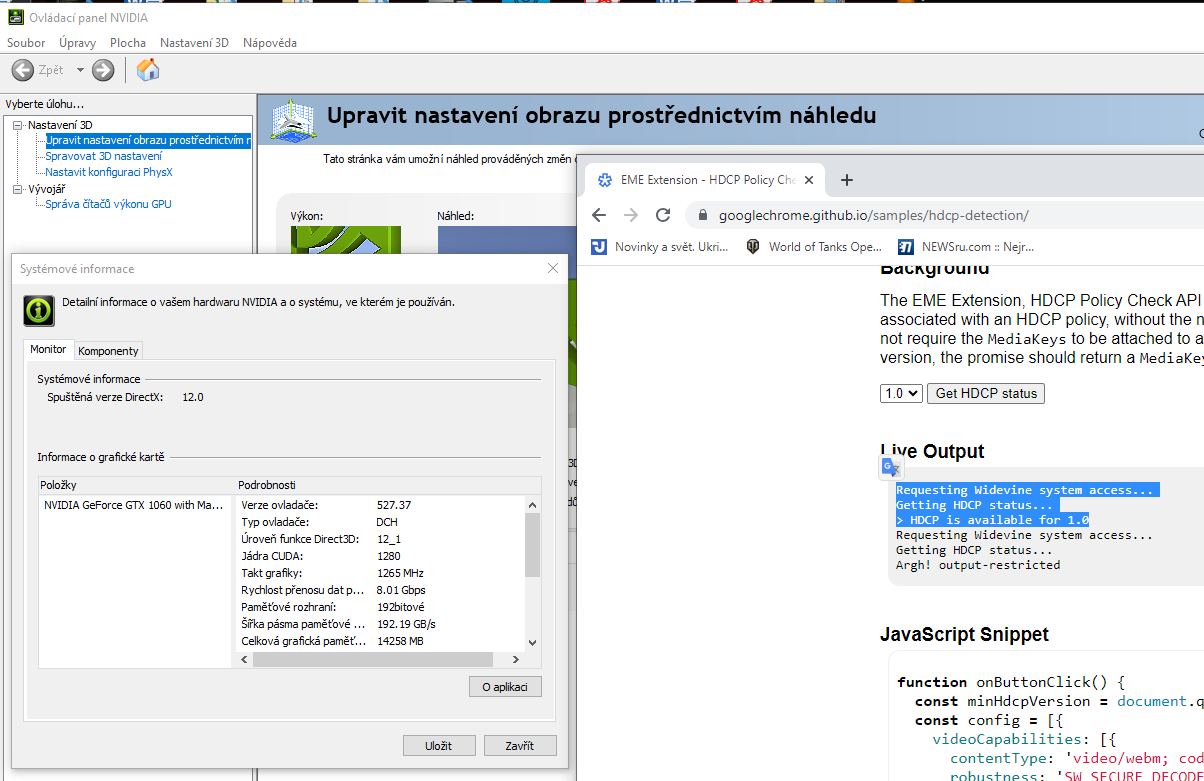

Při zapojení displeje, co to ukazuje tady? https://googlechrome.github.io/samples/hdcp-detection/
Případně, jestli je tam grafika od nVidia, tak můžete ověřit i takto https://www.nvidia.com/content/Control-Panel-Help/vLatest/en-us/mergedProjects/nvdsp/To_verify_if_your_system_is_HDCP-capable.htm
V nVidia panelu žádnou volbu Display nemám (mám notebook s Intel procesorem i7-8750h s UHD Graphics 630 a nVidia-1060 Max-Q kartou ).
Když zkouším ten skript, tak funguje jen v Chrome a tam dostanu pozitivní odpověď jen pro v1.0 pokud nemám připojen USB monitor:

Requesting Widevine system access...
Getting HDCP status...
> HDCP is available for 1.0
Pokud USB monitor připojím dostanu:
Citovat
Argh! output-restricted
