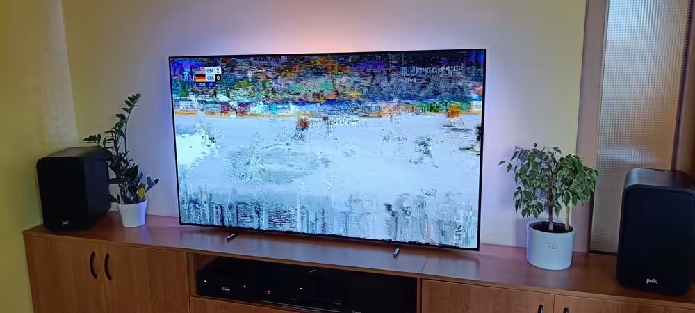

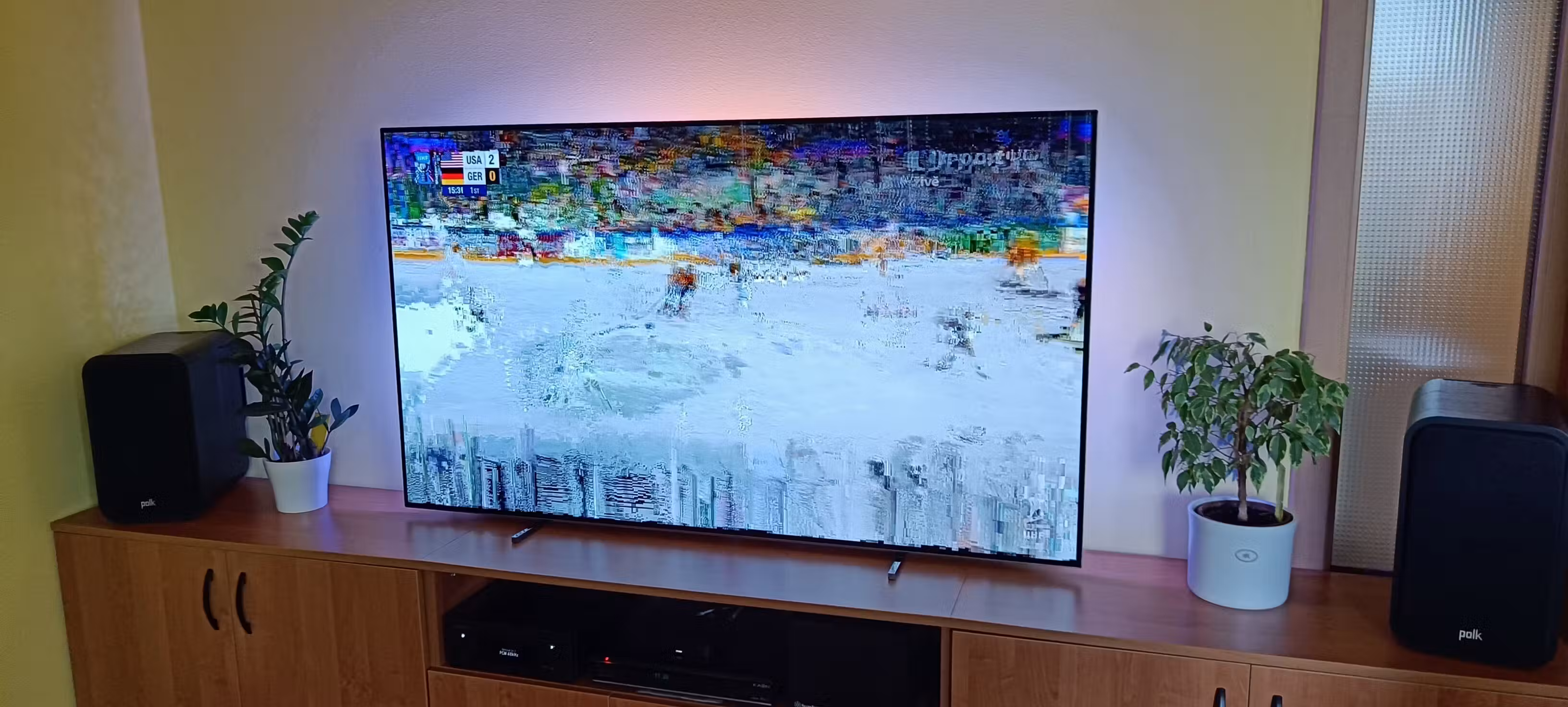

Několik dnů mi kostičkuje obraz na ČT1 a ČT sport (na dalších ČT programech nevím...).
Dělá to jak na TV s STB, tak na jiné s kartou. Děje se tak nepravidelně, někdy ovšem v několika sekvencíxh po sobě.

Tak jsem vypozoroval, že se tak děje pravidelně co půl hodiny, vždy xy hodin a 28 a 58 minut. Vždy cca 10-15 vteřin. Jediné, co mě napadá je, že si oba sousedi (bydlím v řadovce) nedávno pořídili na střechu fotovoltaiku. Ale nevím, jestli to může mít nějkaou souvislost...

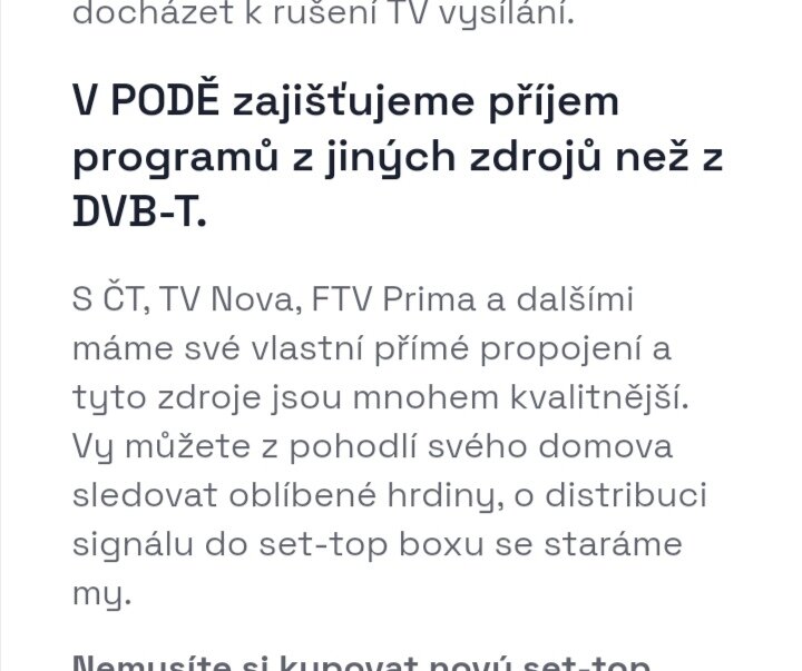

Poda má na stránkách že mají přímé napojení do TV, tak možná to tak má i Vodafone
