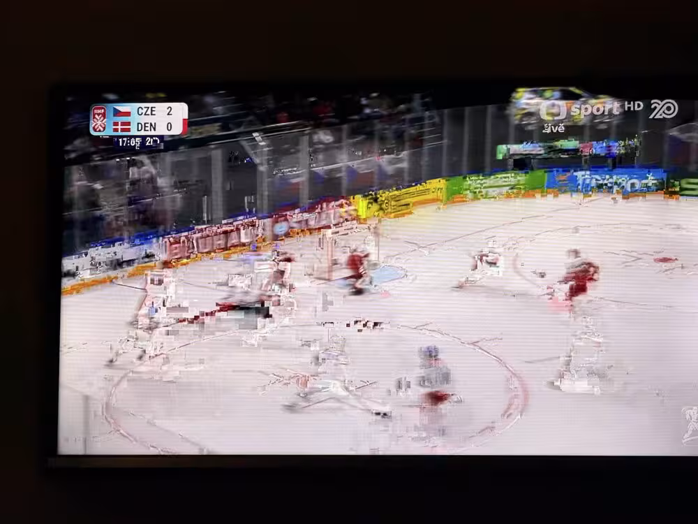

Zdravím. Při sledování hokeje na ČT1 Sport HD a ČT1 HD v DVB-C dochází občas ke kostičkování obrazu u dvou TV (používám CA moduly). U ostatních programů jsem toto zatím nezaregistroval. Přímo v TV v obýváku mi systémová informace na Sony TV ukazuje slabou úroveň signálu 30. Kvalita signálu ukazuje 100 . Zkoušel jsem jiný anténní kabel, ale úroveň signálu na této TV byla ještě horší. Zásuvka instalovaná z doby UPC, za ní rozbočovač s kabely do zásuvek do jednotlivých místností.
Má smysl to řešit s technikem VF?

ČT Sport HD v DVB-C bez problémů obraz čistý. Hokej byl pěkný.

Musím přiznat, že mám úplně stejný problém. Nejvíce to naštve nyní u MS ve fotbale. Celý problém je asi v kvalitě signálu od ČT. Včera začala Tour de France a když koukám na ČT sport tak to občas hodně kostičkuje. Po přepnutí na Eurosport 4K je obraz jak víno. Takže v kabelech jak se nám snaží vnutit Vodafone to jistě není.
