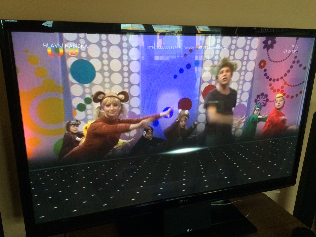

Naprosto neuvěřitelně mě ten STB Horizon vytáčí... :evil:
Takhle to často zůstane, obraz na pozadí běží, přepínat programy můžu přes ovladač, ale přes půl televize je tohle debilní prostředí (prázdný), který nejde nijak zrušit, jen vypnutí celého STB a následné zapnutí, včetně internetu...

Já můžu potvrdit, že se mi už dvakrát stalo přesně to, co tu ukazuje Budulman.

No, me vytuhnul vcera trikrat ze tri pokusu... v okamziku, kdy jsem zacal ukazovat zene co je tam jinak, tak najednou nedokazal normalne prepinat pres guide, resp. prepinal, ale nic neukazoval, po chvilce, ze kanal neni dostupnej. Pres CH+/- ovsem obratem prepnul. Bohudik nevytuhnul tak, ze bych musel odpojit proud, ale i tak... tristni. Podobny, jako to ukazuje budulman, ale nemam v pozadi ani obraz. Jen ten sedej horizon hnus bez niceho.

To s tím mrznutím mě potkalo taky vždycky, když jsem chtěl manželce ukázat, jak to super funguje, čímž jsem sklidil neskonalé ovace, co je to za krám :D (načasování je nejdůležitější) :lol:
Jinak mi včera technik ještě poradil zkusit "úplný" reset:
"STB vypnete vypínačem vzadu. Následně na předním panelu stisknete a podržíte všechna 3 tlačítka (- , + , O). Následně zapněte vypínač vzadu. Tlačítka držte nejlépe do načtení 8%, při této akci se však smaže vše co bylo na HDD nahráno"
Zatím od této akce, "ťuk ťuk", žádný zádrhel, ale každopádně je to chvilka, moc jsem s tím neměl čas blbnout, takže se spíš ukáže během dneška... dám pak vědět.
