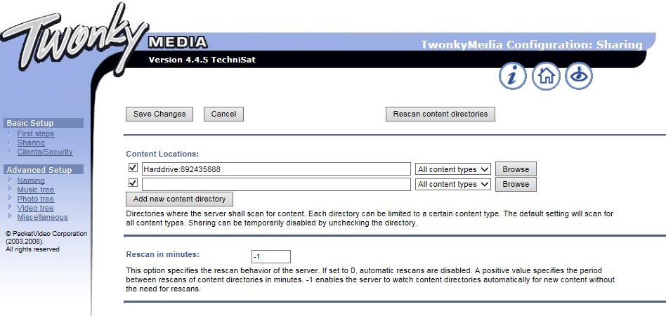

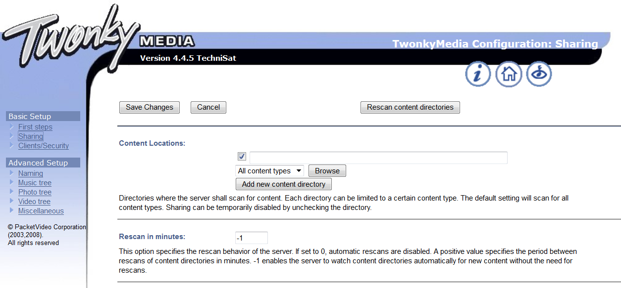

Když vlezeš v tom webovém rozhraní Twonky (port 9100) do "My TV Recordings", vidíš tam nějaké záznamy?
V odkazu "TwonkyMedia Settings" v "Sharing" - co vidíš v "Content Locations"?
Zkoušel jsi provést "Rescan"? (viz "TwonkyMedia Settings" - "Sharing"- tlačítko "Rescan content directories"?)
Já tam taky žádné jiné než nahrané ISIO nemam. V tom přehledu nic nevidím. V tom nastavení sharing vidím to co je na přiloženém obrázku.

Jak je možné, že v Content Location nemáš nic?
Já nic ručně nenastavoval a přesto tam automaticky mám ten "Harddrive" - viz příloha.
Ten tam je když klikám dál v nabídce Browse. Měl jsem ho tam i nastavený ručně a stejně nic. Jinak když kliknu na Rescan tak se objeví hláška "Rescan of content directories in progress."
