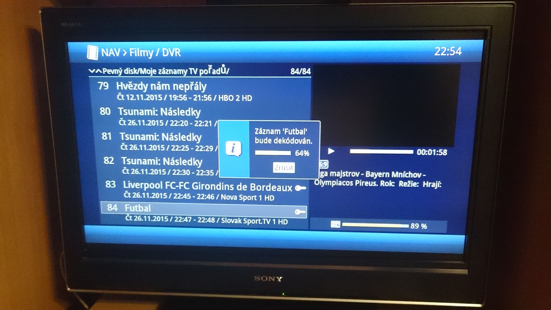

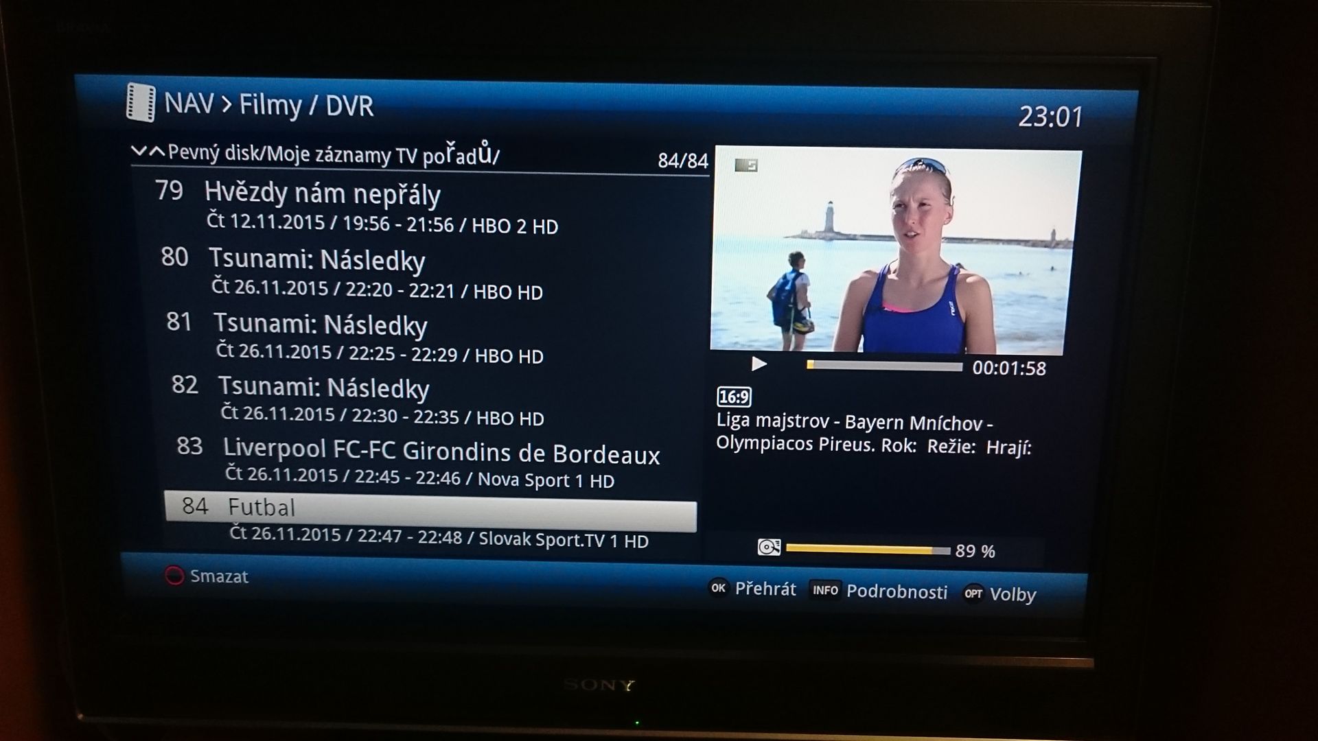

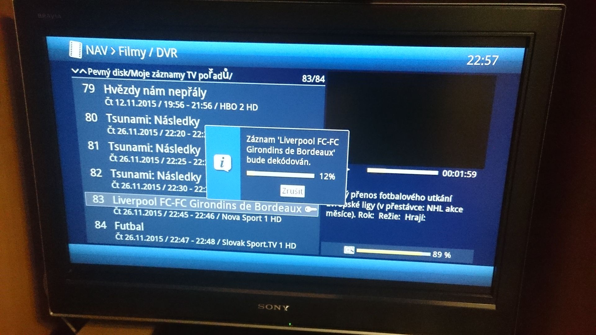

TO Ales: test proveden - viz obrazovky.
Konfigurace testu:
  • 1 x modul kabelové UPC, konkrétně TechniSat TechniCrypt CX CSP koupený z dvb-c-shop.cz (Lica)
  • + 1 x modul pro příjem satelitního Skylink, konkrétně TechniSat TechniCrypt IR CI+
    se zapnutou funkcí „Dodatečné dekódování CI“. Duální kódování v menu Podmíněný přístup mám nastaveno na vyp.
Záměrně jsem testoval nahrávání ze dvou sportovních kódovaných programů.
Nahrávání jsem nastavil tak, jak jsi chtěl, tj. čas konce jednoho dvouminutového záznamu (Nova Sport 1 HD) byl zároveň časem začátku druhého dvouminutového záznamu (Slovak Sport.TV 1 HD). U obou plánů nahrávání jsem nastavil čas předstihu a doběhu na nulu.
Nahrávání probíhalo na základě plánu na pozadí. Přitom jsem měl záměrně přepnuté sledování na kódovaný Eurosport 2 HD.
Tím jsem TechniCorder donutil k tomu, že musel oba záznamy nahrávat kódovaně (viz symbol klíče u záznamů).
Oba záznamy pak bylo možné ihned přehrát (TechniCorder je dokáže dekódovat "živě").
U obou záznamů jsem pak manuálně spustil dekódování, které proběhlo úspěšně. Symbol klíče zmizel a oba záznamy pak byly opět bez potíží přehratelné.
