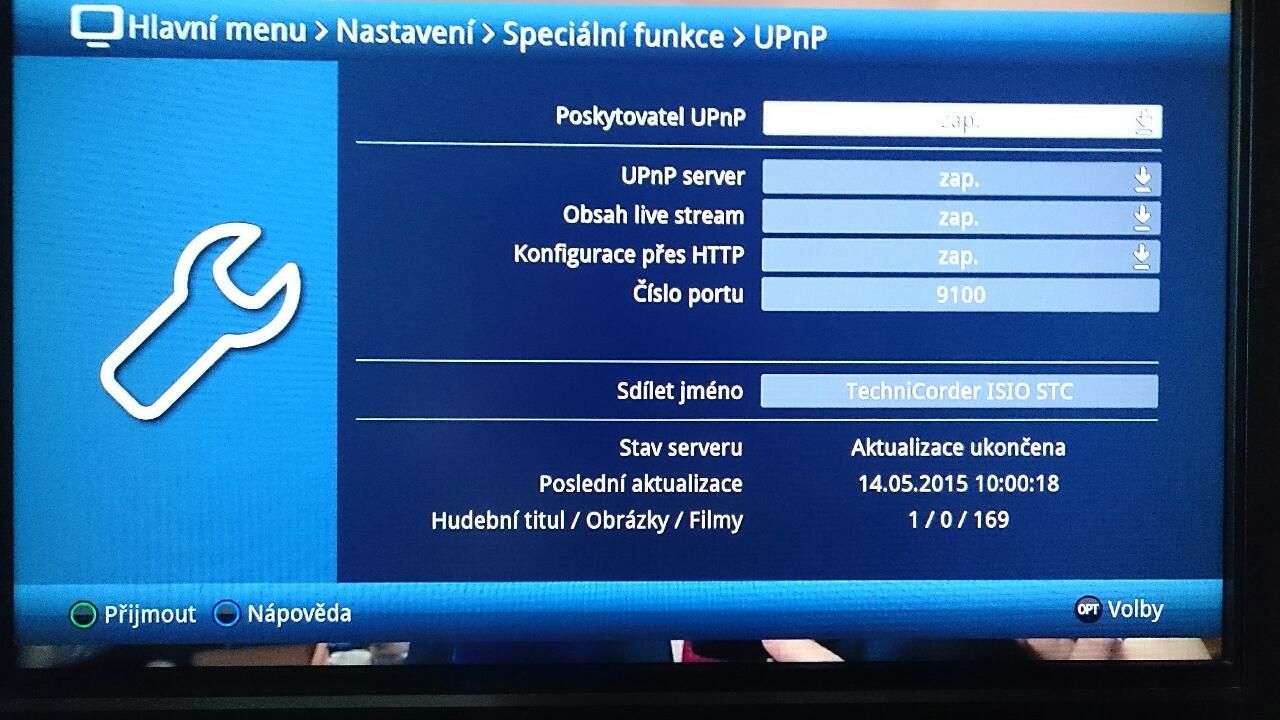

Ke konfiguraci síťového přístupu jsem se ještě nedostal. V souvislostí s tím mam jeden dotaz - na základě čeho se sestavuje playlist co je pak přístupný přes LAN? Ono jde totiž o to, že ačkoliv mam na interním disku plno nahrávek, tak přes LAN je nevidím.
U původního firmware bylo nutné ručně aktualizovat - aby si "uPnP server" "očichal" obsah disku a nabídl jej v síti.
S novým firmwarem to již nebylo třeba. Ovšem, udělal jsem po aktualizace firmware reset do továrních nastavení. Doporučuji ti to také. Postup se zálohou seznamu programů (a obnovení) najdeš v mém předch. příspěvku.

No jinak jsem tedy ISIO restartoval do továrního nastavení a stejně mi to na LAN nic neukazuje.
A zapnul jsi v nastavení funkci "uPnP Server"?
Mam. Mam tam zapnuté úplně všechno.
A Stav serveru (viz obr. v příloze) ti ukazuje co?
To tam vše mam, akorát že to ukazuje 0 / 0 / 0. Já se pak později večer na to ještě podívám, teď tam navíc běží ještě nějaké dodatečné stahování SFI po resetu na tovární nastavení.
