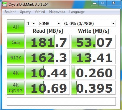

Vycházím z toho co mi nadetekuje set-top-box. Většinou to ukazuje těch 70/60M, což je reálně blbost, souhlasím. Reálné rychlosti viz příloha, na USB 2.0 o trochu nižší. Flashka je to tahle http://www.adata-group.com/index.php?ac ... 144&lan=en
Nicméně HD, SD, timeshift to zvládat má, tak proč to nezvládá. Datový tok u HD kanálů je 9600kbit/s.
