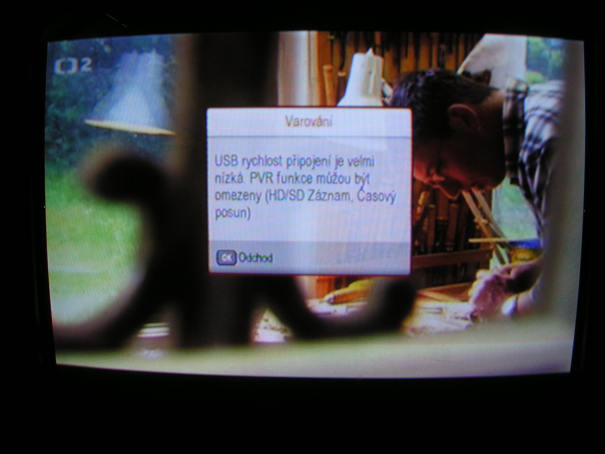

Mam ho od vcerejska doma, prvni poznatky jsou zatim pozitivni, akorat bych potreboval nekde sehnat na pujceni nejaky externi HDD, pac ty flash pameti, co tu mam me STB hlasi , ze jsou pomale a blbe na ne nahrava, jinak ulozne video je ve formatu EXT, na disk s FAT32.

V tom zaznamu to obcas v obraze hodi kostky, zatim neznam duvod, ale dost mozna to bude prave tou pomalou flashkou na kterou jsem to nahraval a kterou STB oznacil za pomalou (viz. foto).

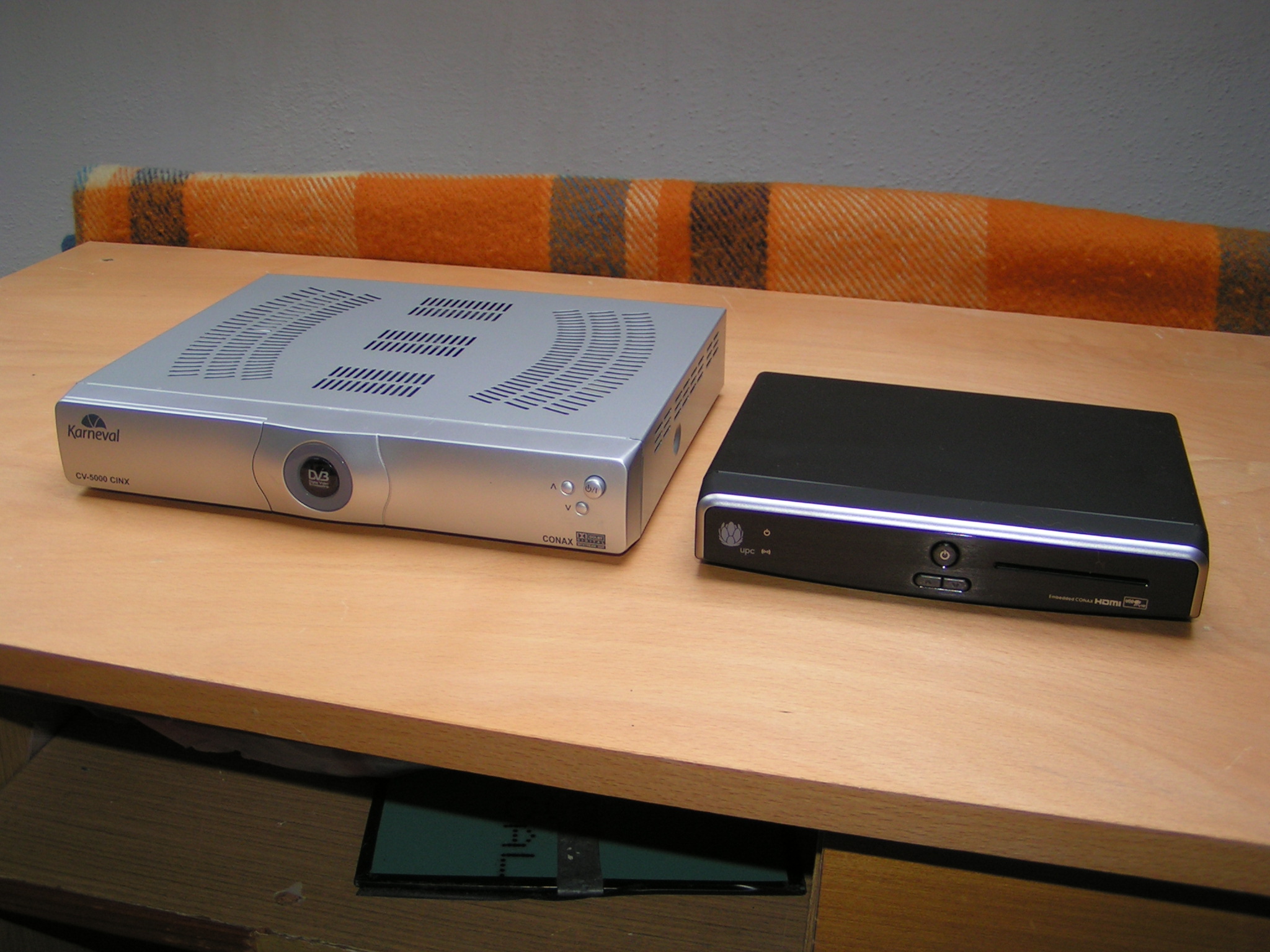

Tak po par dnech testu s novym STB jsem s nim zatim celkem spokojeny, je maly, asi o polovinu mensi nez Handan CV-5000,
na povely z DO reaguje celkem rychle, zatim se me nezasekl ani nerestartoval, STB ma cerveny display, ktery ale bohuzel neinformuje zadnou kontrolkou o stavu nahravani, coz me docela chybi,
anteni propojka je pruchozi i ve stavu spanku STB, menu je prehledne a az na par drobnosti celkem dobre prelozne,
STB muze pres konektor USB 2.0 nahravat na externi HDD, nebo flash pamet, naformatovane na FAT32, NTFS neprecte a pozaduje formatovani, soubory jsou stejne jako u starsiho Kaona ve formatu TRP, buhuzel zatim prilis nemuzu hodnotit nahravani, u flesh pameti, ktere tu mam me hlasi ze jsou prilis pomale, takze lze na ne nahravat pouze SD video, HD video nahraje trhane a timeshift nelze pouzit,
