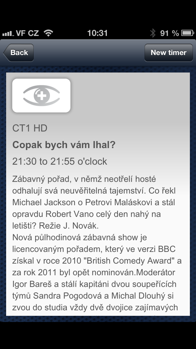

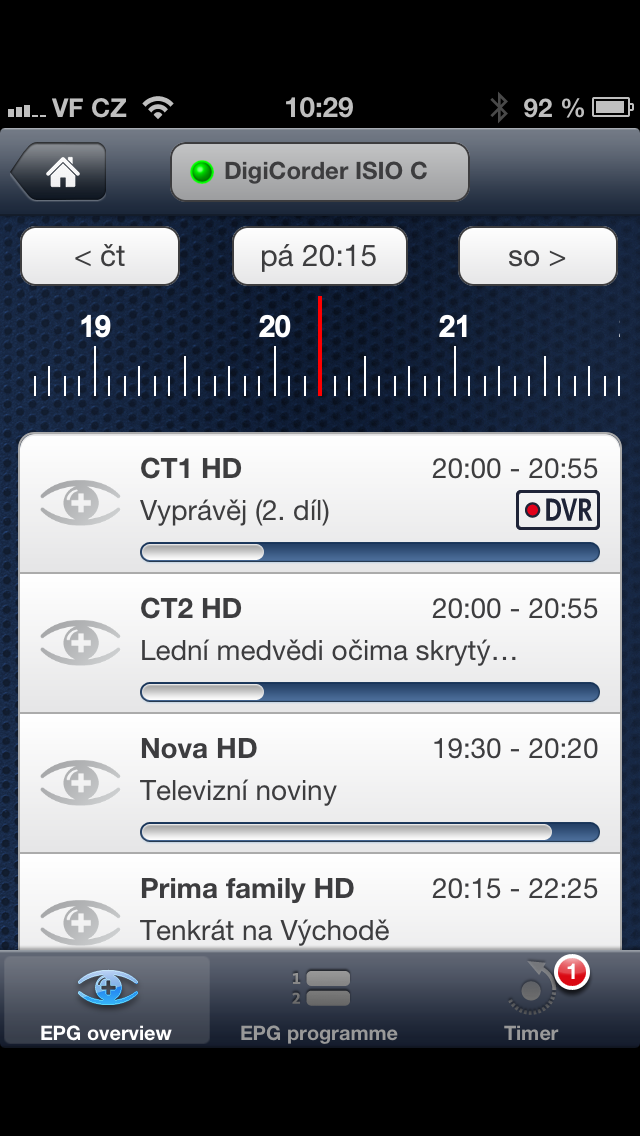

Tak jsem dnes ověřil funkci mobilní aplikace MyTechniSat-App pro iPhone proti mému Digicorderu ISIO C. Ověřil jsem možnost vzdáleného programování časovače a funguje naprosto bez problémů a ovládání je luxusní. Přímo v telefonu je vidět kompletní EPG včetně popisu programu, tak jak to zobrazuje přímo Technisat.
Další funkce Remote Control a přehrávání nahraných programů jsem nezkoušel, neboť mám rozsegmentovanou domácí síť a iPhone přes wi-fi nevidí přímo na Technisat a tudíž ho nenajde. Přímo zadat ip adresu bohužel nejde. Nicméně na ovládání mám přece ovladač :)
edit: přidávám pár screenshotů z aplikace. Timer se ihned po zadání v aplikaci projeví v nastavení Digicorderu. Pro podporu je třeba nastavit rychlý start, což zvýší o něco spotřebu v pohotovostním stavu. Abych nezapomněl, připojit se dá samozřejmě odkudkoli z internetu, nejen z domácí sítě.
