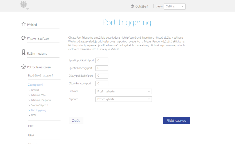

U nového modemu koukám a nevidím nikde možnost přepnutí módu modemu a v zabezpečení nemám ani možnost port forwardu. Má to tak ještě někdo, nebo už to někdo řešil?

Ja tam tie položky mám. Ked´ mám nejaký problém s pripojením alebo modemom vždy kontaktujem UPC cez messenger na Facebooku. Vždy reagujú rýchlo a problém vyriešia. Na ten ich automat na technickej podpore nemám nervy :D
Snad nemotam dohromady ruzne veci - mam za to, ze se tu psalo, ze takhle se to chova, kdyz mas zapnute IPv6 DS-Lite. Nech si od UPC vypnout IPv6 a prepnout na IPv4-only. Pak se moznost prepnuti mezi rezimem routeru a mdemu objevi. A port forwarding taky.
Pokud kabismo psal ten příspěvek když byl připojený na ten zmiňovaný modem, tak má ipv4 adresu, protože já jako moderátor jeho IP adresu vidím.
IPv4 adresu bude mat, aj ked ide cez DS-lite (ci je server upczone.cz dosiahutelny aj cez IPv6?), lenze to bude adresa UPC AFTR servera, ktory robi CGNAT..
díky
5aa4f0e16821c_reim_modemu.thumb.png.40c1233b91b70b7a54074e181eeebe4f.png5aa4f0e687368_smerovaniportu.thumb.png.c01b0dab2375e31bcba0c948e6c01eec.png
