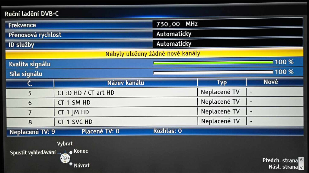

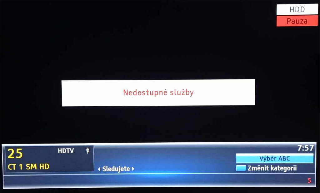

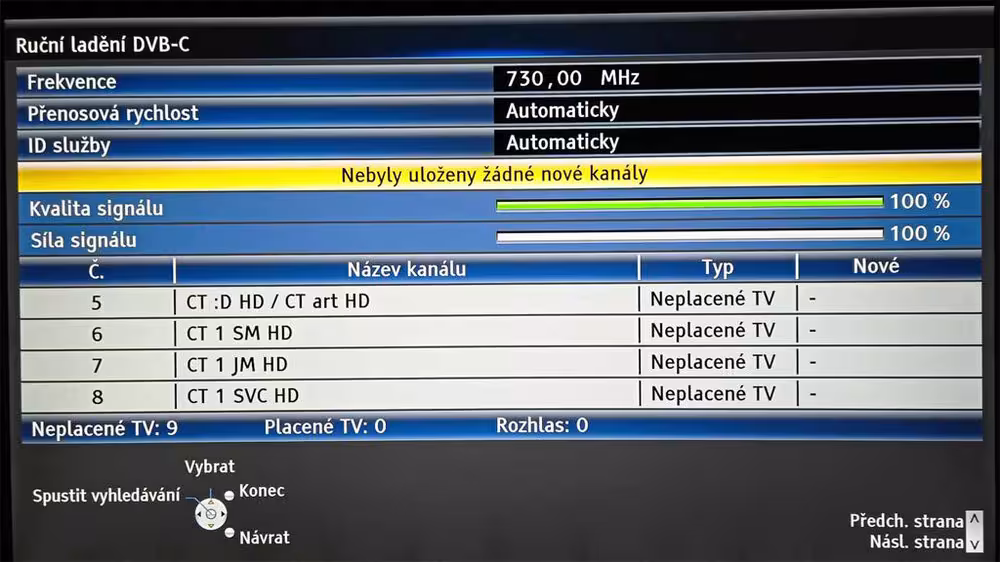

Koukám, že všechny 4 regionální programy zase hlásí Nedostupné služby a je tam jenom tma. Přeladění nepomohlo, DVB-C.
Upraveno uživatelem cvancara
Tak jsem to zkoušel znovu a prostě tam není žádný signál, ani po přeladění:
