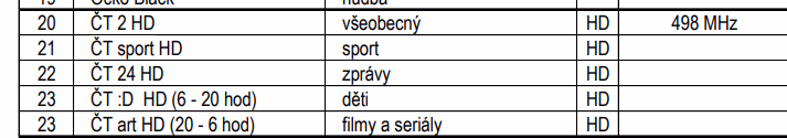

Tak co se jmenovalo ČT 2 HD (na 498 MHz) se teď jmenuje ČT 2 HD T2 a obdobně u dalších ČT programů takže např. ČT sport HD je ČT sport HD T2.

U mě se jednalo o MUX na 498 MHz. Kvalita signálu před i po akci stále dobrá. Televize přibližně rok stará. Ty původní kanály a jejich názvy někdy během podvečera z mého seznamu "nějak vypadly", zbyly tam jen volné neobsazené pozice a ty s novými názvy se mi naladily na konec seznamu. Kontroloval jsem to až jsem měl více času. Potom jsem si vše přeskládal dle svých preferencí. I při ručním přeladění pásma 498 mi to ukázalo ty s novými názvy (z předchozího odkazu od @kautskym jsou v seznamu staré názvy, ve svém ladění pásma co mi doporučil @Daviddvbc už vidím nové názvy) :
