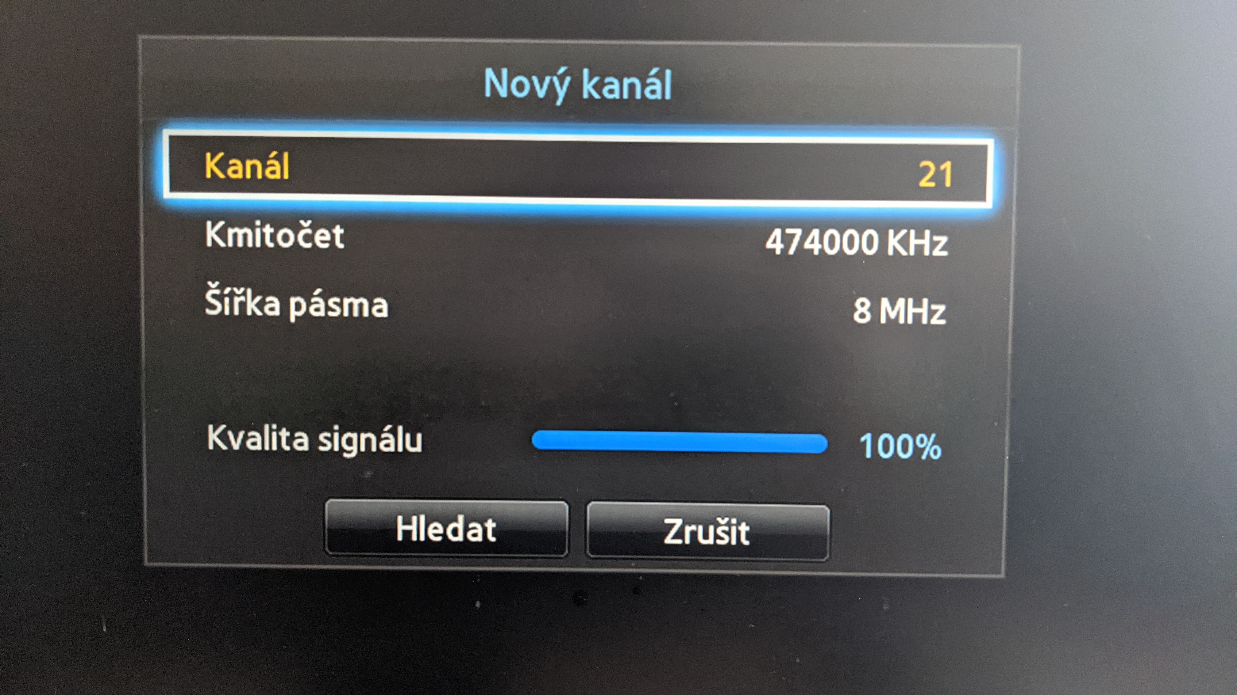

A když dáš ruční ladění, tak jakou úroveň a kvalitu signálu to na tomto postiženém kanálu ukazuje a jakou na ostatních co fungují ?
A ještě se přihlaš do webového rozhraní modemu Compal a mrkni se do záložky Pokročilá nastavení/Nástroje/Stav sítě/ Downstream , jaké to tam ukazuje hodnoty signálu a SNR, hlavně na těch vyšších frekvencích, které jsou blízké kanálu 474 MHz.
Ruční ladění ten kanál 21 právě vůbec nenajde. Ostatní mají kvalitu 95.
Prostě je to tak, že když to tv má z minulosti naladěné tak to TV normálně zobrazí, ale jakmile dáte znova TV naladit, tak už to tento kanál nenajde. Takto to mají i zadokumentované. Já to bohužel udělal někdy v listopadu a od té doby to prostě nenaladím.
Však ten kanál nemusíš naladit, ale pokud tam ručně zadáš frekvenci, nebo číslo kanálu, tak by ti to mělo ukázat informace o signálu a to mě zajímá,
Třeba na mém TV Samsung to vypadá takhle:
