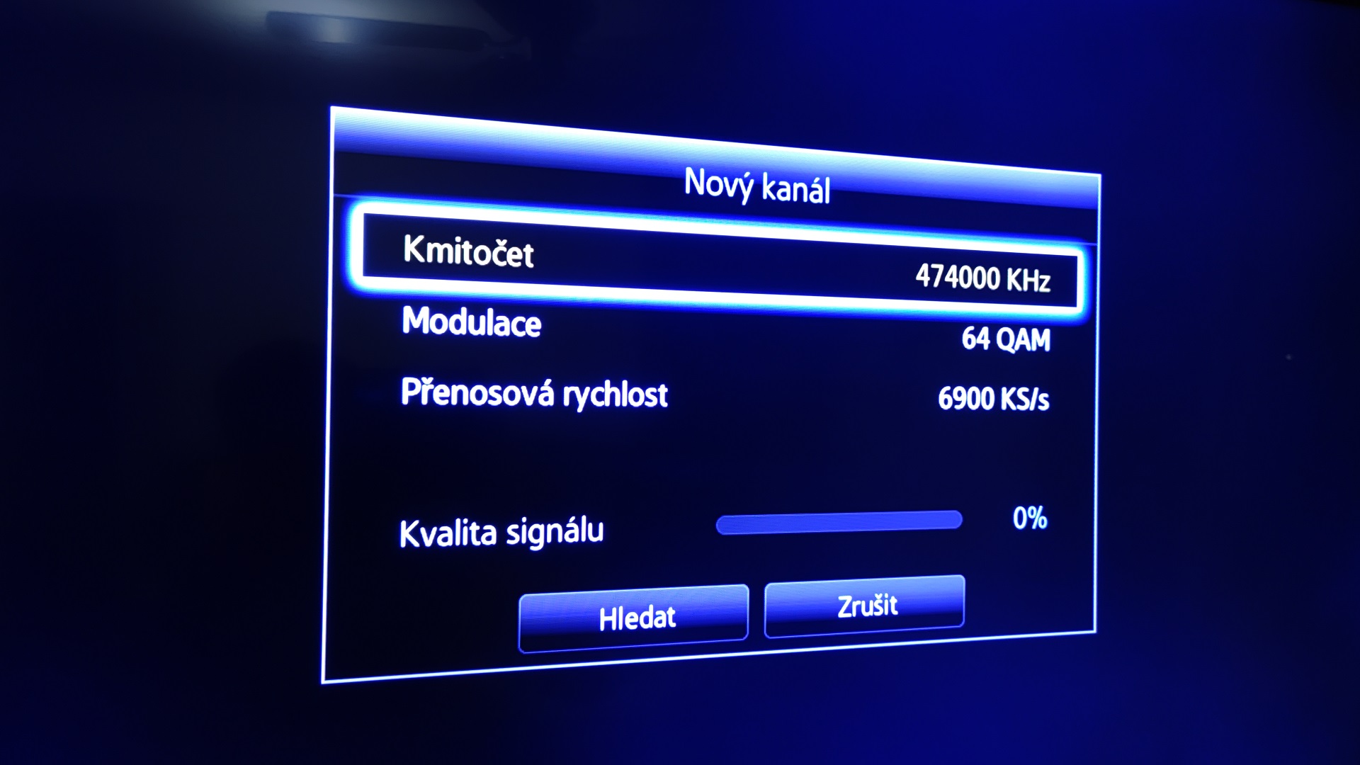

mám starší Samsung a ten má jednodušší systém, můžu akorat volit kanál a spustit hledání
Taky mam starsi... -je treba se proklikat na rucni ladeni - ladeni digit kanalu - zadat novy - a kdyz se zobrazi frekvence tak jeste stiskni OK a az teprve ted jde zadat kmitocet...
-nebo napis model a nekdo zde uz ti rekne zda u tebe lze nebo ni. (uz nevim ale mam dojem ze i na plazme to tak podobne bylo)

mám ještě starší systém a jedná se od DVB-T nikoliv DVB-C, a opravdu umím naladit televizi 😅
Také mám jen hloupou TV Samsung a je to schované až trošku hlouběji v menu a myslím že každé zařízení by mělo ukázat kvalitu signálu, jinak na tom posledním obrázku vidím opravdu ladění DVB-C a tam by ani jeho autor noc nenaladil.
mohu ladit automaticky anebo ručně ale pouze podle čísla kanálu, frekvence se upraví vedle toho, sílu signálu to zobrazí až pokud to programy vyhledá, ovšem na kanálu 21 alias 474 MHz nevyhledá nic
Ok, tak tam zapoj něco jiného co dokáže změřit kvalitu signálu i bez naladění.
Zkus třeba zapojit "starý" dvb-t set top box, pokud jej nemáš, za 100,- vpohodě seženeš na bazaru, nebo i za odvoz, nebo si vypůjči dvbt nebo i t2 STB od známého.

Já nic zkoušet nebudu, vím, že ostatní kanály mají signál 95 a v pohodě jich 39 naladím, technik na místě byl prověřil to vyměnil zásuvku nepomohlo. Hlášené jako chybu od více zákazníků to mají a vědí o tom, akorát s tím nic evidentně nedělají.
A proč to nechcete vyzkoušet ?
Musíte si přece připustit, že chyba může být na vaší straně, i kdyby se to zdálo jakkoli nepravděpodobné.

On už s tím má problém od poloviny září a v říjnu psal že zkoušel připojit nějaké další zařízení a všechny měli problém s příjmem na tomto kanále,
takže z mého pohledu tam asi bude nějaká chyba na straně Vodafonu a s největší pravděpodobností pokud se nic nezměnilo se jedná o nějaké rušení na tomto kanále z nějakého okolního zdroje, ale tím že bude čekat že se to samo vyřeší ničemu nepomůže, protože už to budou skoro čtyři měsíce
 a bez nějakého dodatečného změření se přesně nedá říct zda jde o rušení, nebo nějakou chybu s kterou přišel technik, ale ta se mi nezdá moc pravděpodobná.
