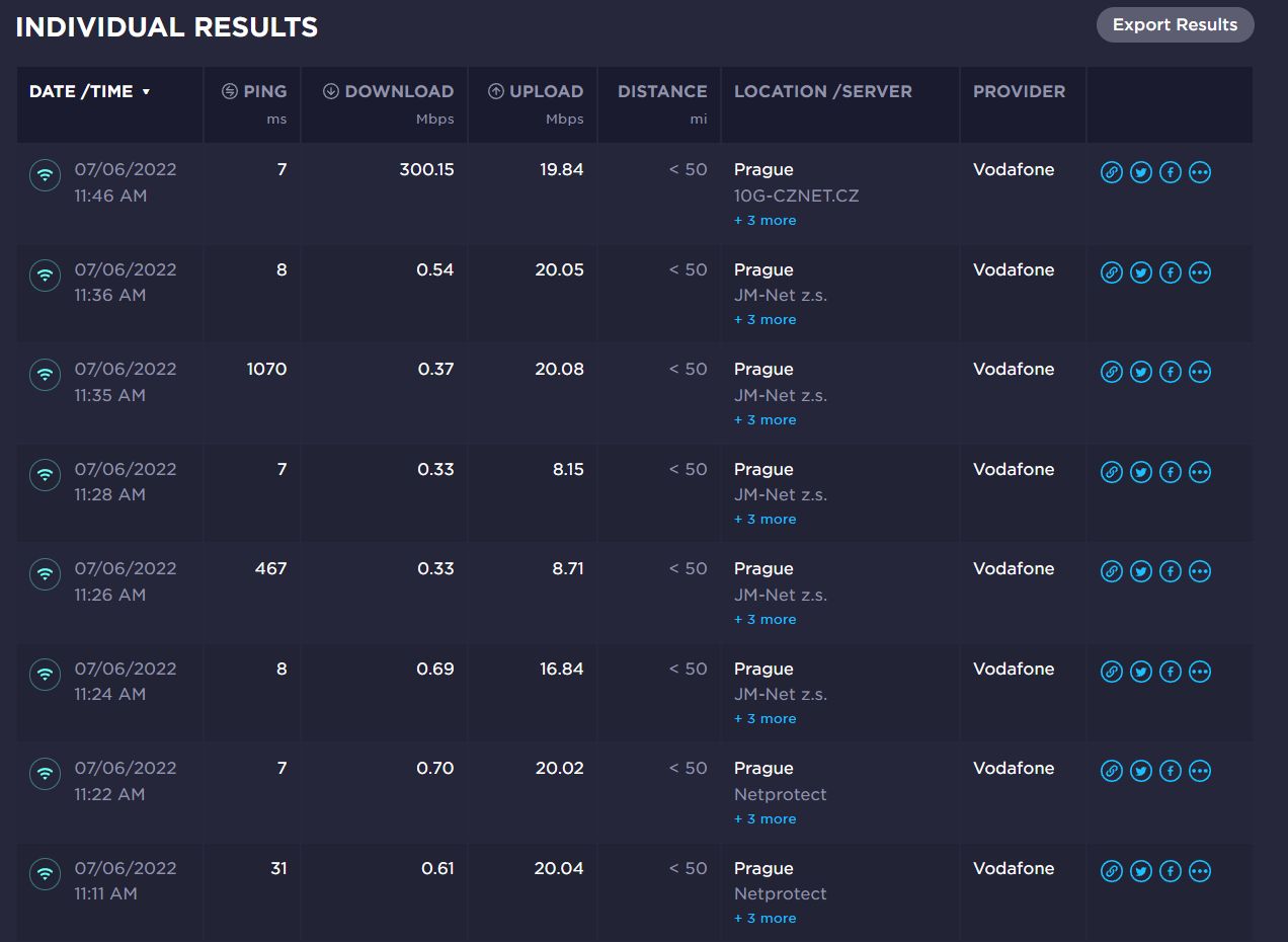

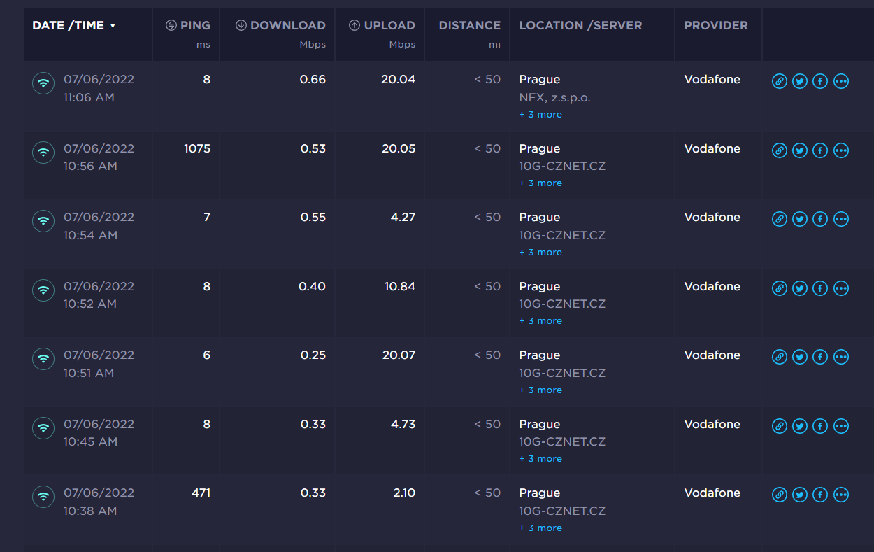

když jde o chybu v Downloadu (ze 300 nemám ani 1 Mbps), upload +- neukazuje nejhorší hodnoty (má být 20), kde je v danou chvíli chyba?
Proveden restart modemu, zkoušeno volat na 800 77 77 31, ale tam to nikdo 25 minut nevzal a tak jsem vyplnil webový formulář a přiložil tento screen.

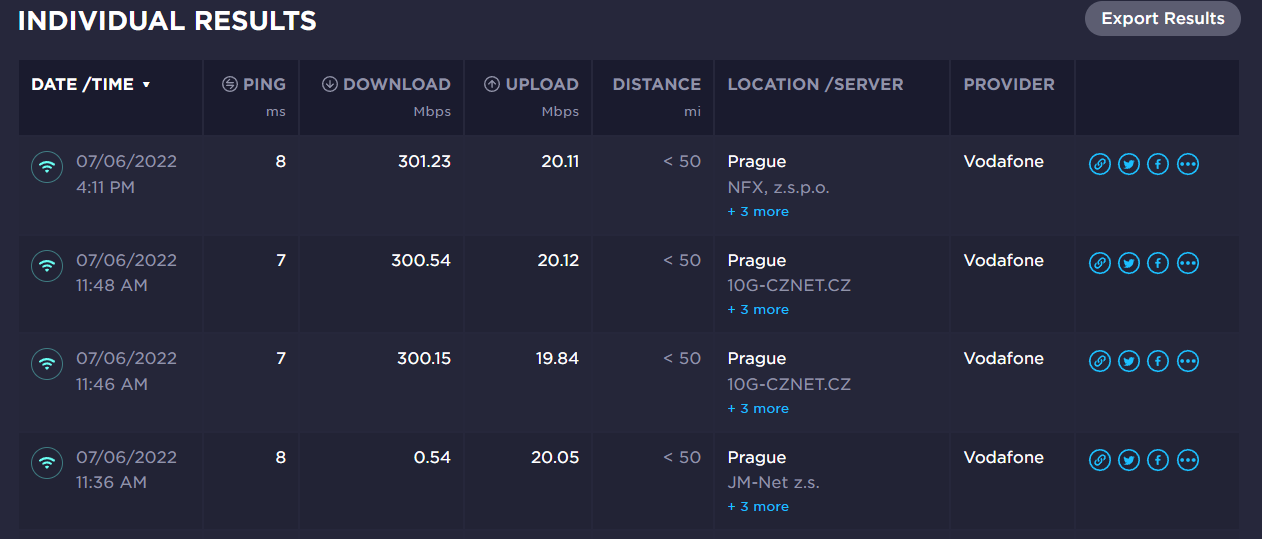

EDIT: Tak po cca  hodině a několika minutách se z ničeho nic download rozjel. Podařilo se mi i dovolat na 800 77 77 31, ale tam prý nic v logu nevidí a vše funguje.

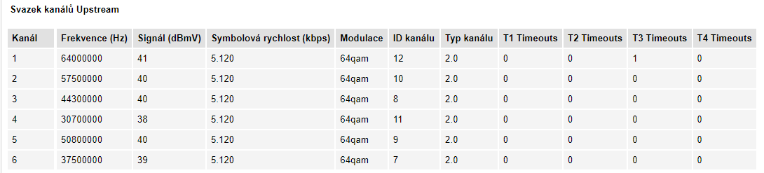

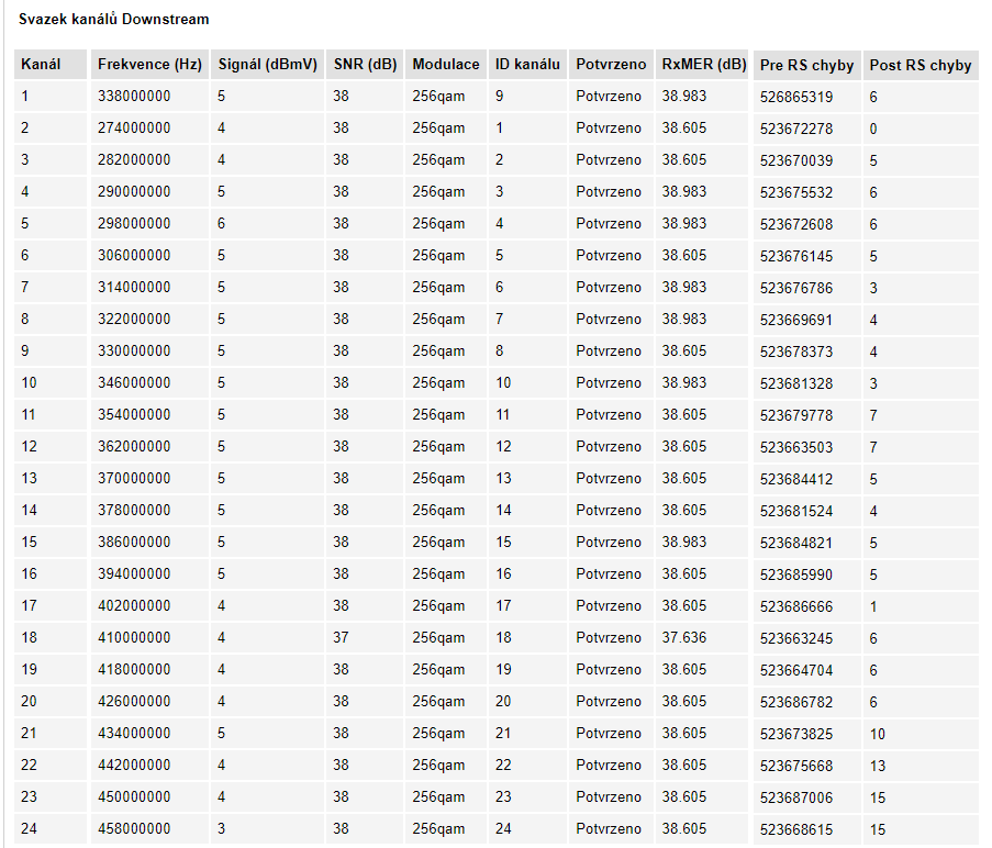

V tom web. rozhraní / Pokročila nastavení / Nástroje / Stav sítě / Downstream - na který sloupec se dívat? Všechny mají nějaké hodnoty, navíc tam není log a čas z dnešního dopoledne. Tak co tou tabulkou zjistím?
Pokud nevíš co ty čísla znamenají, tak asi nezjistíš nic, ale když uděláš screenshot obrazovky a dáš to sem, tak se na to můžeme mrknout.
Tady to je
Každopádně od cca 11:46 už jedu standardní rychlostí. To přece nemůže být chyba na mé straně.
Jelikož jsou tam hodnoty od posledního restartu, tak to asi nebude úplně vypovídající. Kromě toho jednoho T3 timeoutu (který mohl být těsně po restartu) nic zajímavého.
Jak píše Marek, signál je úplně bezproblémů, jestli to začne zase zlobit, tak nejprve udělej screenshot a teprve potom restartuj modem.
