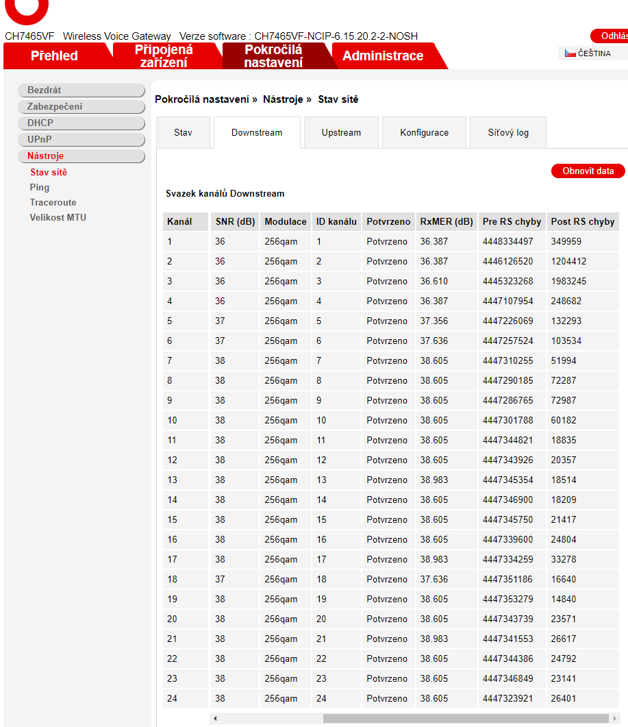

Přidávám obrázky po naběhnutí internetu.
Post RS chyby jsou sice vysoké a kanál v upstreamu je pouze 1, nicméně internet byl bez výpadku 6 dní a plně stabilní s plnou rychlostí, což se v minulosti nikdy nestalo.
Upraveno uživatelem DCG

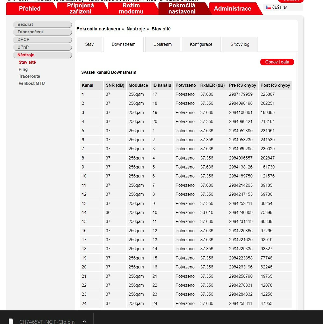

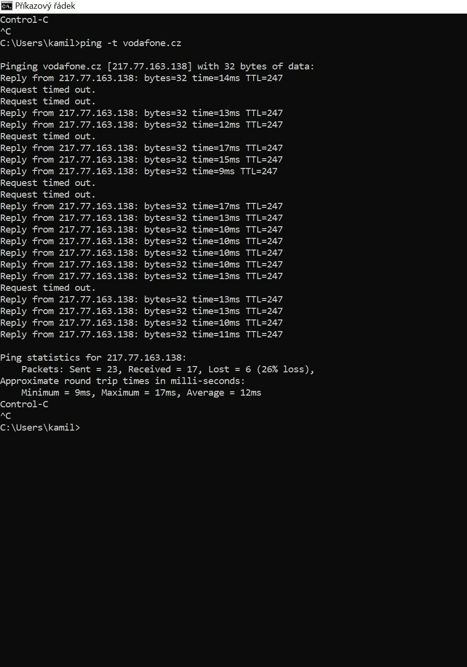

Pozoruji problémy od dopoledne úterý 31. května – přesně od doby, kdy na modemu proběhla výměna firmware nejprve z verze UPC na obecnou Compal a poté na červeno-bílou Vodafone. Od té doby se ztrátovost paketů pevně drží kolem 50 %. Restart modemu pomohl jen jednou – v to úterý večer, kdy přestal modem komunikovat úplně.
Pingy zkouším nejen z připojeného stroje (jak kabel, tak wifi), ale též přímo z web rozhraní modemu. A pingám na jeho výchozí bránu – těžko vybrat něco bližšího. Internet je pochopitelně dost nepoužitelný. Jak vidím z okolních příspěvků, nejsme v tom sami. Proto předpokládám, že to není modemem, ale někde dál na straně Vodafone.
