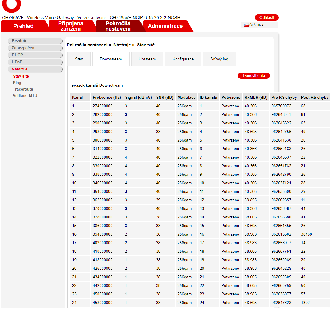

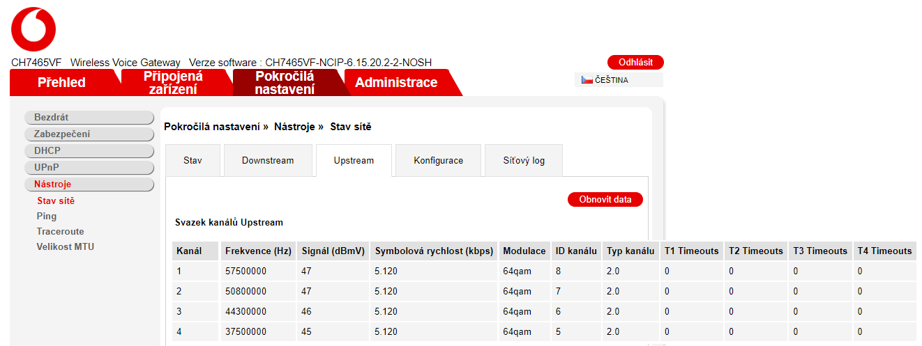

Je Downstream a Upstream v pořádku?
Downstream:
Upstream:
No, docela ano i když jsou tam údaje od posledního restartu, takže těch dat se moc nenasbíralo.

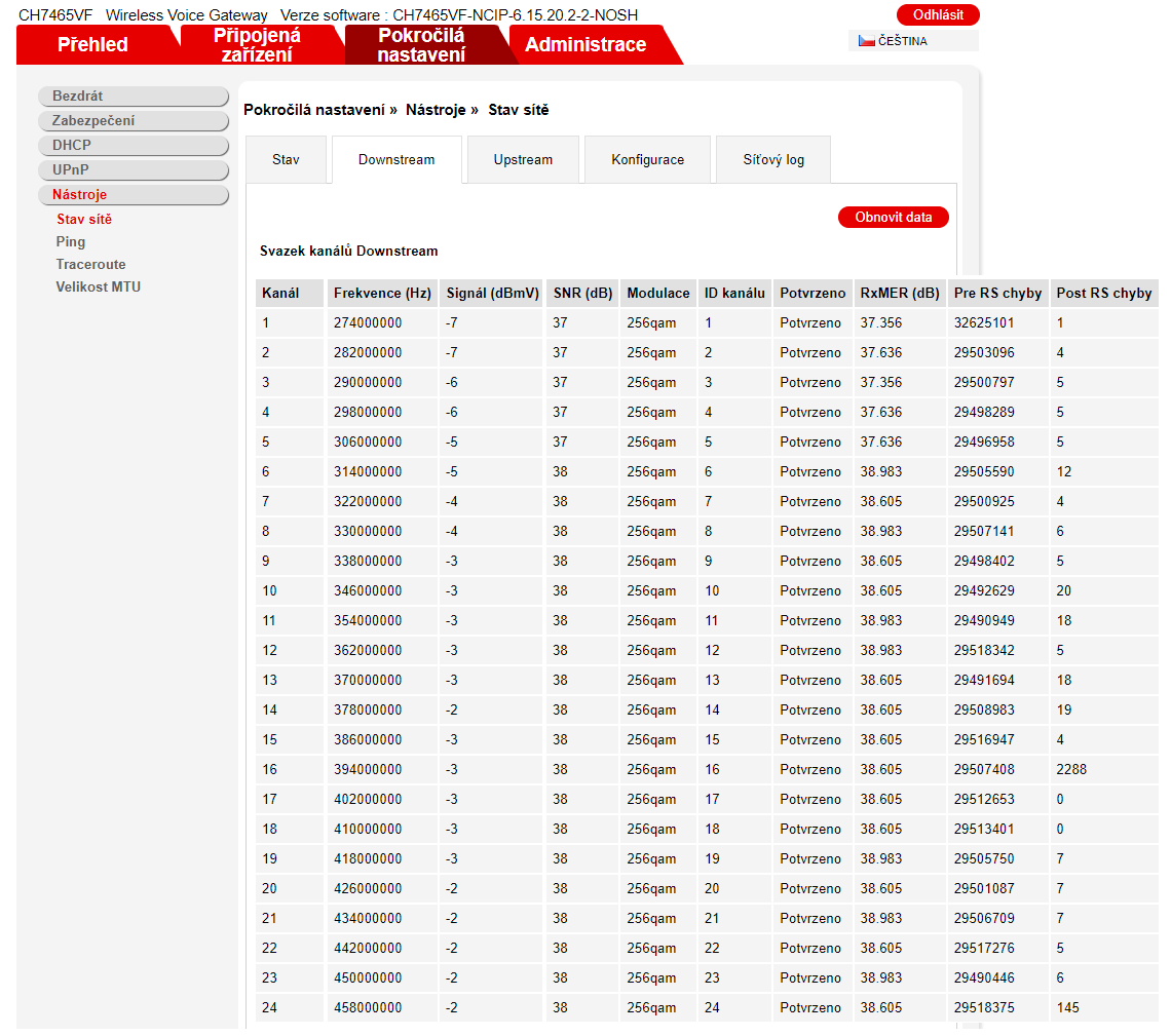

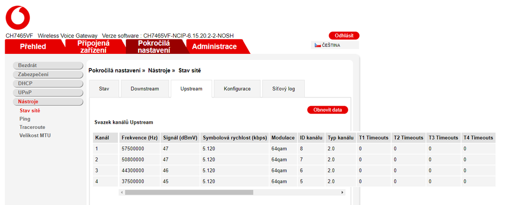

Přikládám Downstream a Upstream po 7 hodinách provozu. Downstream na kanále 16 má vysoký počet Post RS chyb - čím je to způsobeno?
Bude nutné vyměnit koaxiální kabely za nové?

Udělej screenshot ve chvíli kdy je problém s internetovým připojením a neodpojuj stále koaxiální kabel od modemu, tím ničemu nepomůžeš a jenom si zakládáš na další problém.
V předešlém screenshotu jsem si všiml že na downstreamu byl na nižších kanálech horší signál (-7 dBmV), sice pořád v normě, ale může to naznačovat nějaký problém, na tom aktuálním screenshotu to vypadá v pohodě, toho jednoho postiženého kanálu s vyšší chybovostí bych se asi moc nevšímal, to já mívám také a Internet funguje normálně, ale ideální to asi není.

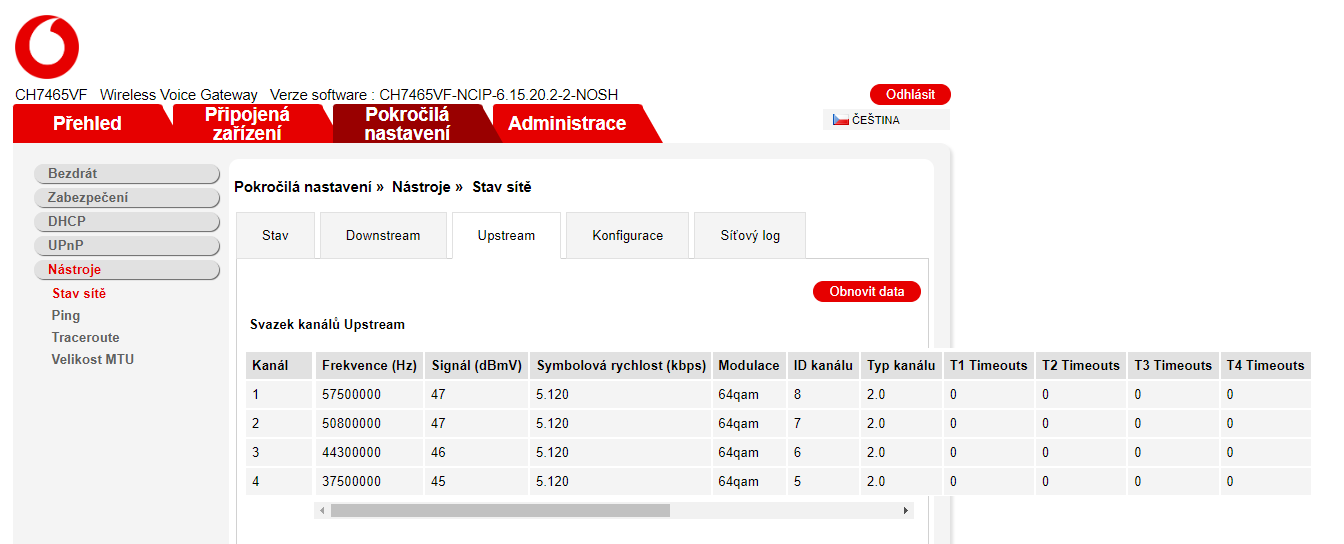

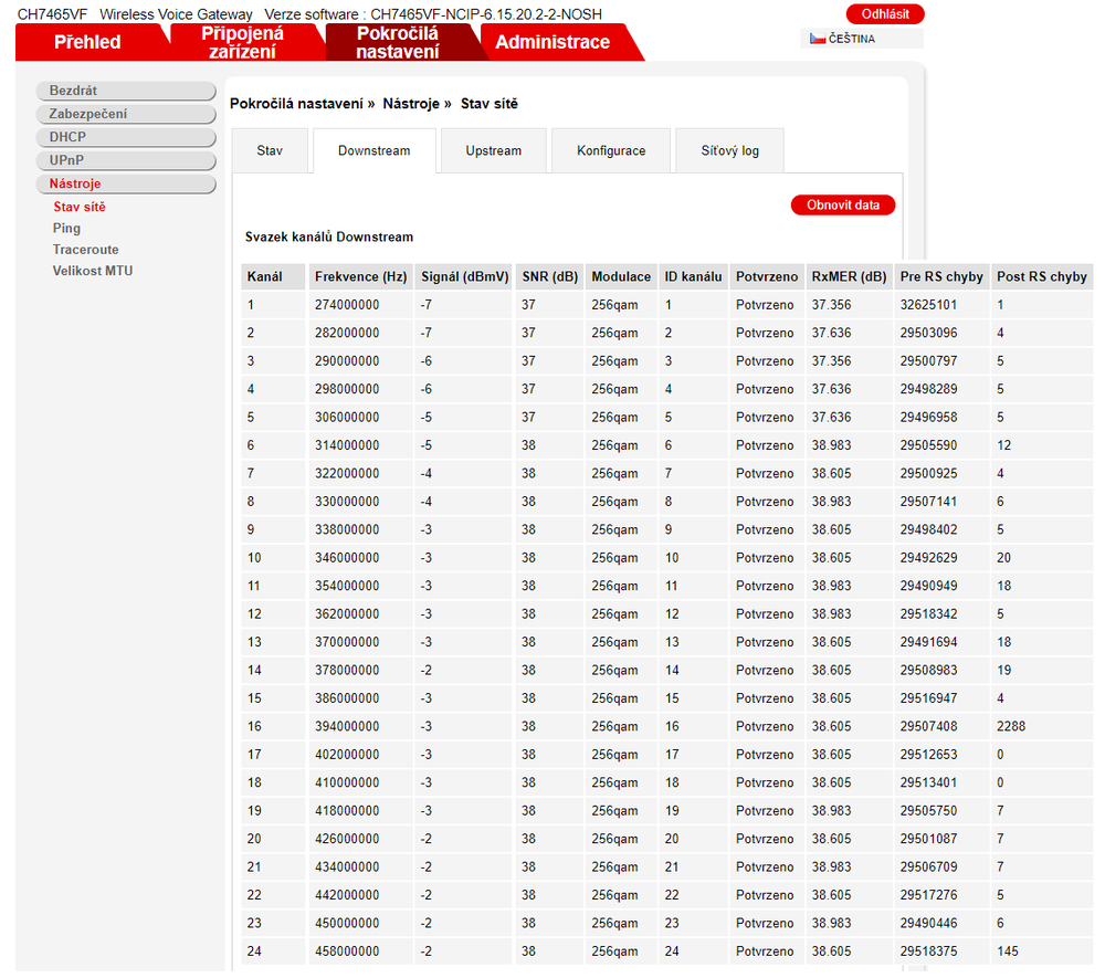

V předešlém příspěvku jsem udělal screenshoty ve chvíli, kdy se zpomalil internet.
Pokud se modem odpojí od napájení, pak už je zcela zbytečné odpojovat i koax. kabel - nemá to na nic vliv. V daném případě, kdy po vypnutí a zapnutí modemu dojde k nápravě, lze usuzovat na chybu modemu samotného.
Nemusí být vadný modem, i restart modernu často vyřeší problém se signálem.
Zkus ten screenshot udělat ještě jednou až bude zase problém s internetem.
