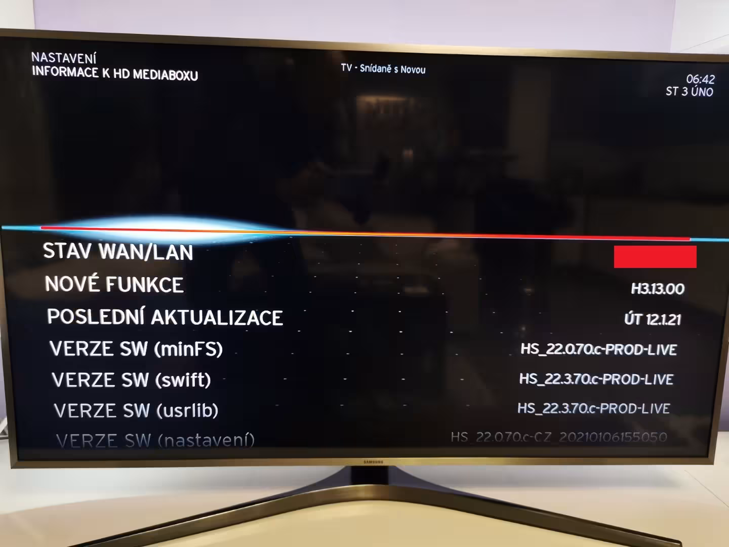

Mám set top box HD Mediabox s poslední aktualizací 12.1.21 a v EPG (tlačítko Guide na UPC ovladači) lze listovat nahoru, dolů, doleva a doprava, ale nefunguje tlačítko OK co by nabídky - vrátit zpět, hlas/titulky, info o programu, nejde tak ani nalistovat v EPG jiný program a 2xOK na kanál rovnou přejít. Set top box jako takový po stisku tlačítka OK bliká, že ho mačkám, ale fyzicky se v EPG nic neotevře, nestane.
V takové nabídce - tlačítko Menu na ovladači tlačítko OK funguje bez problémů.
Co s tím lze dělat?
Restart STB nepomohl

To s tímto FW set top boxu modelu 900 nemáte stejné problémy -  v EPG (tlačítko Guide na UPC ovladači) lze listovat nahoru, dolů, doleva a doprava, ale nefunguje tlačítko OK co by nabídky - vrátit zpět, hlas/titulky, info o programu, nejde tak ani nalistovat v EPG jiný program a 2xOK na kanál rovnou přejít.

@technik Do STB vede LAN kabel z Compalu.
Restartoval jsem STB 3x a nic se nezměnilo. Předtím mi pomohlo továrko set top boxu, ale to není přece možné dělat pořád. Přitom TV, resp. STB mám snad 2 roky a jel zcela bez problémů.
Máte pravdu, že dle nahrávky TV nejsou u jednotlivých pořadů ikonky zpětného shlédnutí. Nicméně v tom menu, co se pokouším rozkliknout je více věcí, než pouhé zpětné shlédnutí. Nezobrazí se však celá ta nabídka - info o pořadu, zvuk/titulky, zpětné shlédnutí apod.
Co víc zkusit?
