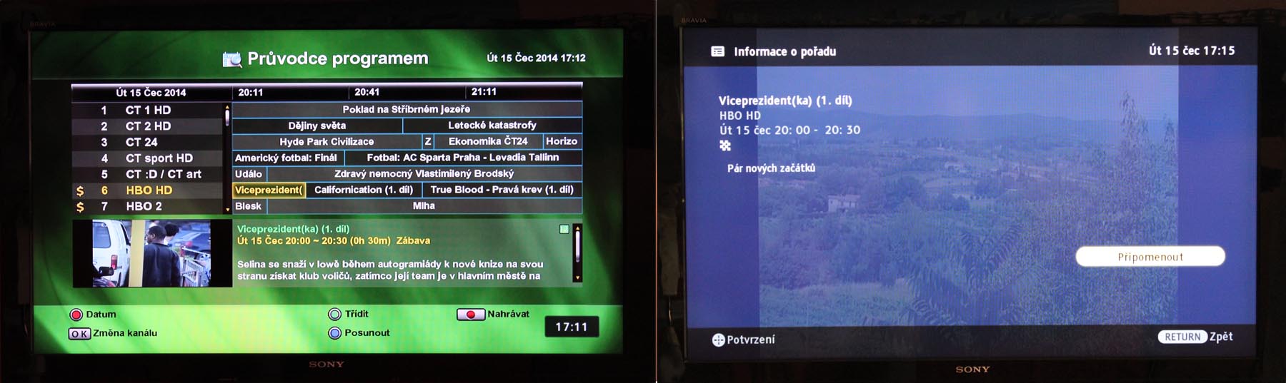

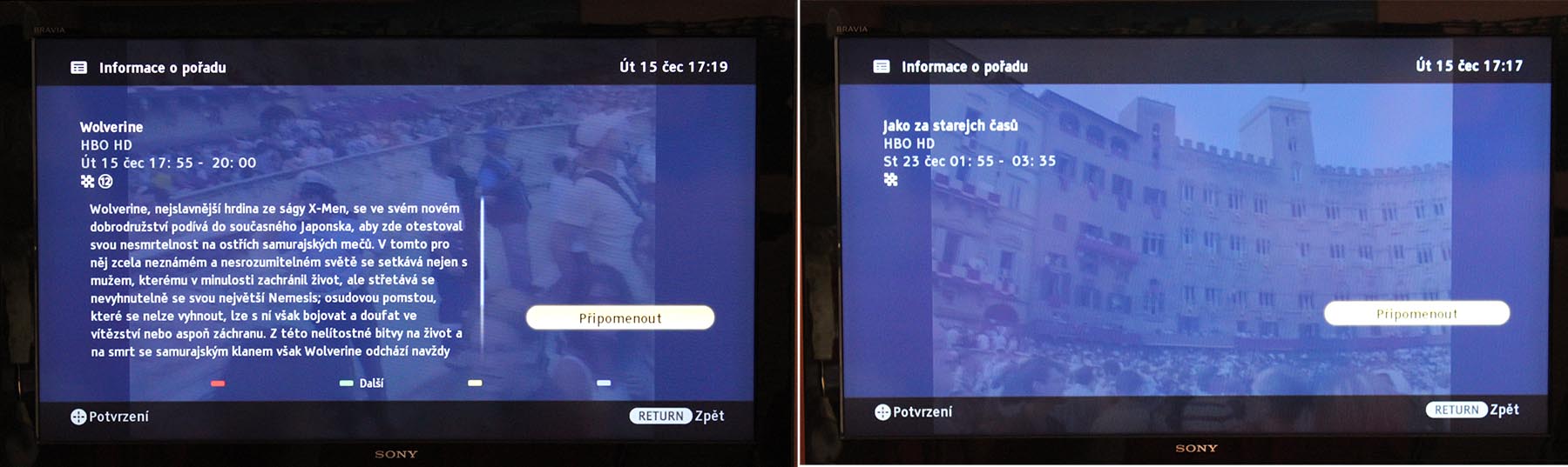

Tak tomu bych se zdráhal uvěřit. I přes všechny připomínky, protesty, názory teď EPG pouze 3denní !!!
Např. HBO. Handan má poslední údaj v EPG 19.7. 4:25 a TV Sony KDL 40W5740 až ve středu 23.7. (dnes je úterý 15.7.).

Nevím sice od kdy, ale nyní se EPG skutečně vysílá na 8 dnů. V DVB-T natáhne Samsung EPG na 8 dnů, v DVB-C na čtyři, nebo častěji, na tři dny.
(velikost datového souboru se zvýšila nad 14 MB, při 7 denním byla cca 10 Mb až 11 MB, dříve (před změnami) bývala 5-7 MB... Při nárůstu velikosti souboru nad cca 11 MB klesne počet zobrazených dnů ze čtyř na tři...
Žádné další změny jsem nezaznamenal. Jediný problém, který byl odstraněn hned zpočátku testování, bylo chybné psaní pořadových číslovek, snižuje se množství překlepů a pravopisných chyb (to neplatí pro Filmboxy, tam jim stále nevadí malá písmena v názvech a jménech).
