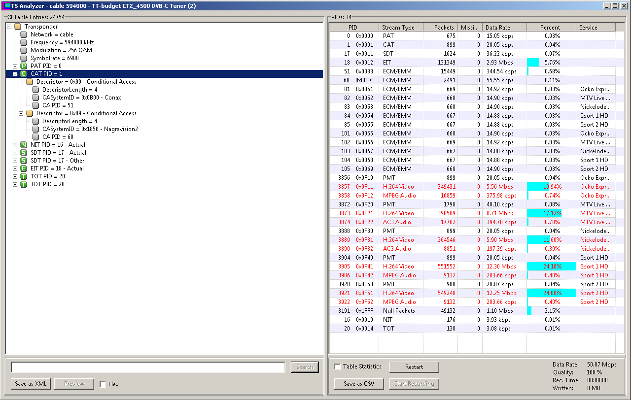

Jestli se nepletu tak cihla pouziva kodovani Nagravision a ne Conax.
Nevím, jestli je technicky možné systémem Nagravision dekódovat programy, které do STB přichází kódované systémem Conax.
Nějak se mi to nezdá, ale vzhledem k tomu, že v roce 2014 vlastník systému Nagravision - společnost Kudelski Group - koupila systém Conax, není to zcela vyloučené. Jen nevím, i kdyby to opravdu možné bylo, co by to přineslo UPC za užitek (obzvlášť, když oba systémy mají stejného vlastníka).
Pravděpodobnější se mi jeví, že je v cihle použitý Cardless Conax.

A ještě k těm kódovacím systémům - není vůbec problém kódovat souběžně jak Conaxem, tak Nagrou (nebo klidně i dalšíma).
Ano, u satelitního vysílání dvb-s je to běžné, u jednoho programu je klidně 5 růžných kódování (např. seca/mediaguard, nagravision, conax, cryptowork, irdeto, atd.), tak proč ne u kabelového dvb-c, u upc tedy conax (0x0B00) a nagravision 2 (0x1850)
