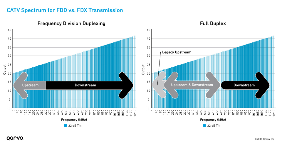

To je sice pravda, ale prichod gigabitu a ED 3.1 len zvysi naroky na kvalitu kablovej siete (ktora je v dnesnom stave defacto uz len last-mile od optickeho uzla k zakaznikovi).. sam vidim, ze ED 3.1 modem je podstatne citlivejsi na (ne)kvalitu ci vypadky signalu (pred mesiacom som riesil nahodne vypadky uploadu, ktore sa prejavovali iba u mna na ED 3.1, susedia s Compalmi nemali problem.. kabelaz som mal v poriadku, po dlhsom presviedcani technikov (a zaslani logov a zaznamu zo spektralneho analyzatora) sa ukazalo, ze mal problem aktivny zosilnovac na optickom uzle, po vymene opat vsetko OK).
V dlhodobom horizonte pojdu DVB-C muxy prec (neefektivne vyuzitie pasma), cely rozsah v kabli bude datovy (a full duplex download/upload, vratane symetrickeho.. aka DOCSIS 4.0) a bude IPTV.. v USA to uz velki kablovi provideri (Comcast, Cox a dalsi) testuju aspon rok.. aj za cenu vymeny STB boxov u uzivatelov, tam sa uz instaluju tzv. node0 uzly - t.j. od optickeho prevodnika primarnej optiky uz nie je ziadny aktivny analogovy prvok (zosilnovac) na trase k uzivatelovi (nieco ako predsunute DSLAMy na DSL), cize kabel je kratka vzdialenost (max. stovky metrov) a maly pocet uzivatelov na uzol (max desiatky).
Pre info, ako vyzera spektrum pri full duplexe (az 10 Gbit 1:1 download/upload) DOCSIS 4.0, FDD je DOCSIS 3.1 v sucasnosti (a aj to ma iba niekolko kablovych providerov na svete spusteny rozsireny upload po 208 MHz).
