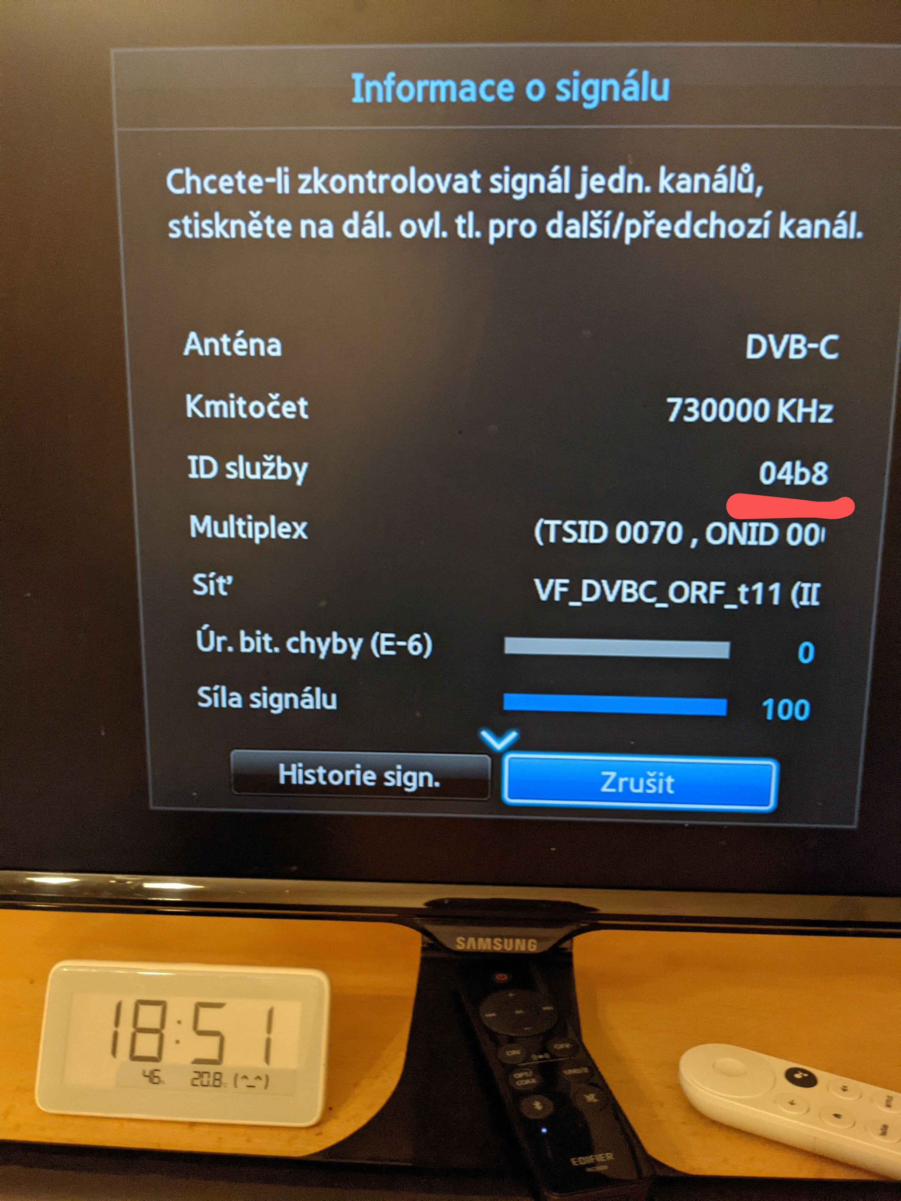

ČT je snad zcela bez kódu, takže CAM s kartou netřeba. A ČT1 JM HD normálně funguje, právě se dívám na Události v regionu. Nicméně něco se v tom muxu ČT muselo dneska odehrát, protože jsem odpoledne zjistil, že na předvolbě v TV, kde jsem měl dřív ČT1 JM HD, mám nově ČT1 SM HD a ČT1 JM HD byla na předvolbě jiné. Doplnění - na některých TV, např. Samsung s vypnutou dynamickou aktualizací kanálů, je skutečně místo ČT1 JM HD jenom černá obrazovka, teď ověřeno.

Potvrzuji, u mě v Brně také žádný z regionálních kanálů ČT nefungoval, začalo to znovu fungovat až poté co jsem teď přeladil televizor, frekvence multiplexu se nezměnila, ale všiml jsem si že se tam změnilo ID služby, původně ty čísla začínaly nulou a teď jedničkou, čemu to ale přesně slouží netuším.

Pro nápravu doporučuji následující postup (záleží od televize)
Manuální ladění  DVBC
Vyberte 730MHZ..
Potom už zbývá jen přesunout pár kanálů zpět.
Já osobně jsem jen musel přesunout ČT1JM, a vše ostatní je tak jak bylo.
