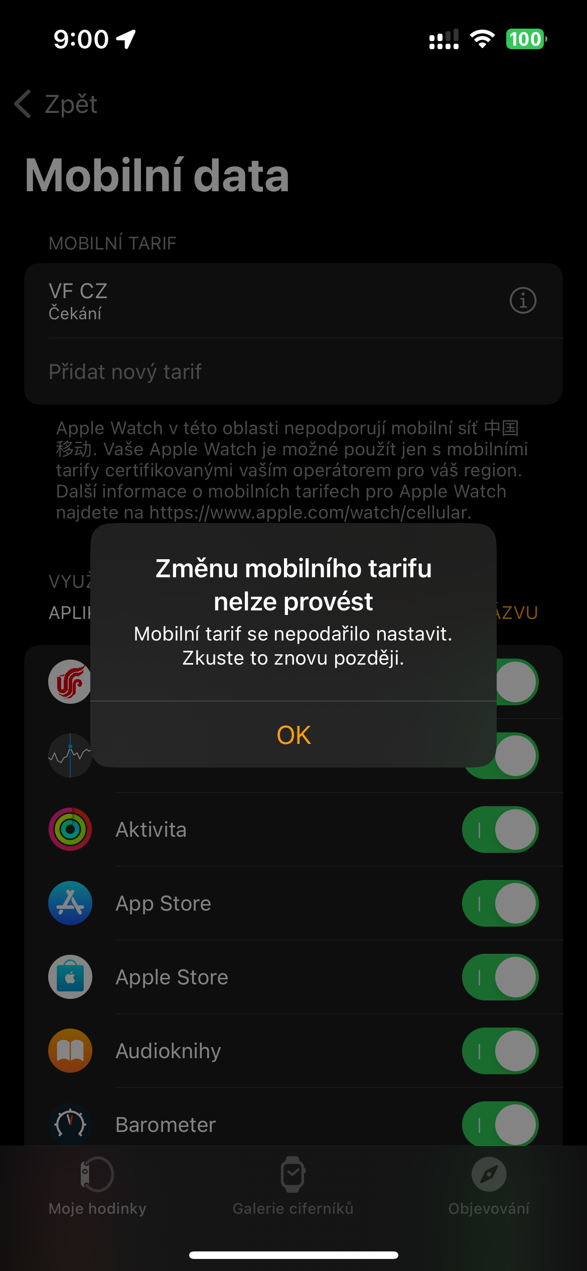

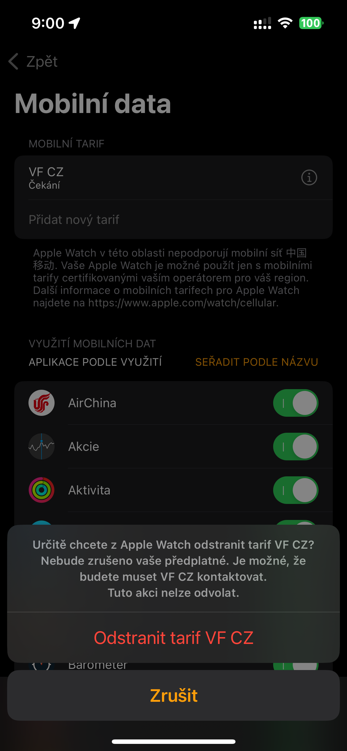

tovarni nastaveni jsem vyzkousel, nic nepomohlo, problem se totiz nastane, jakmile se pripojim na internetu a telefon se spoji se serverem vodafone, po vypnuti a zapnuti telefon, nebo vypnuti a zapnuti esim, tak se na chvilku ztrati spojeni s vodafonem a vymaze tarif VF CZ v app watch, a dokonce je mozne kliknout pridat novy tarif. Jenze staci chvilku pockat az se sychronizuje se serverem vodafone a okamzite se naskoci zpet VF CZ se stavem cekani, a nelze to vymazat.

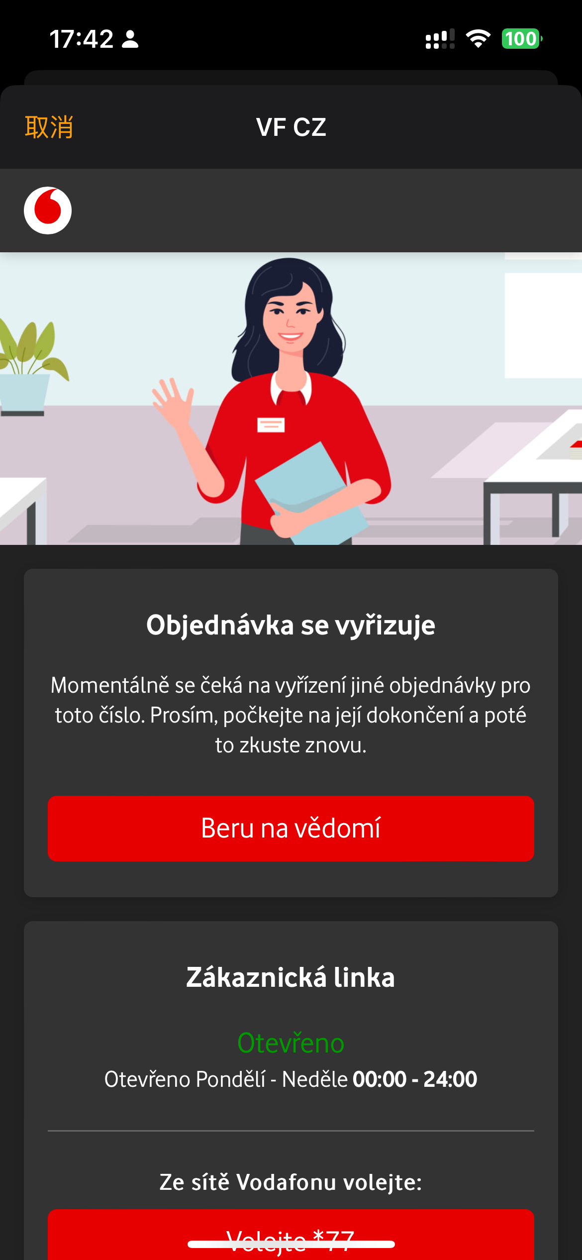

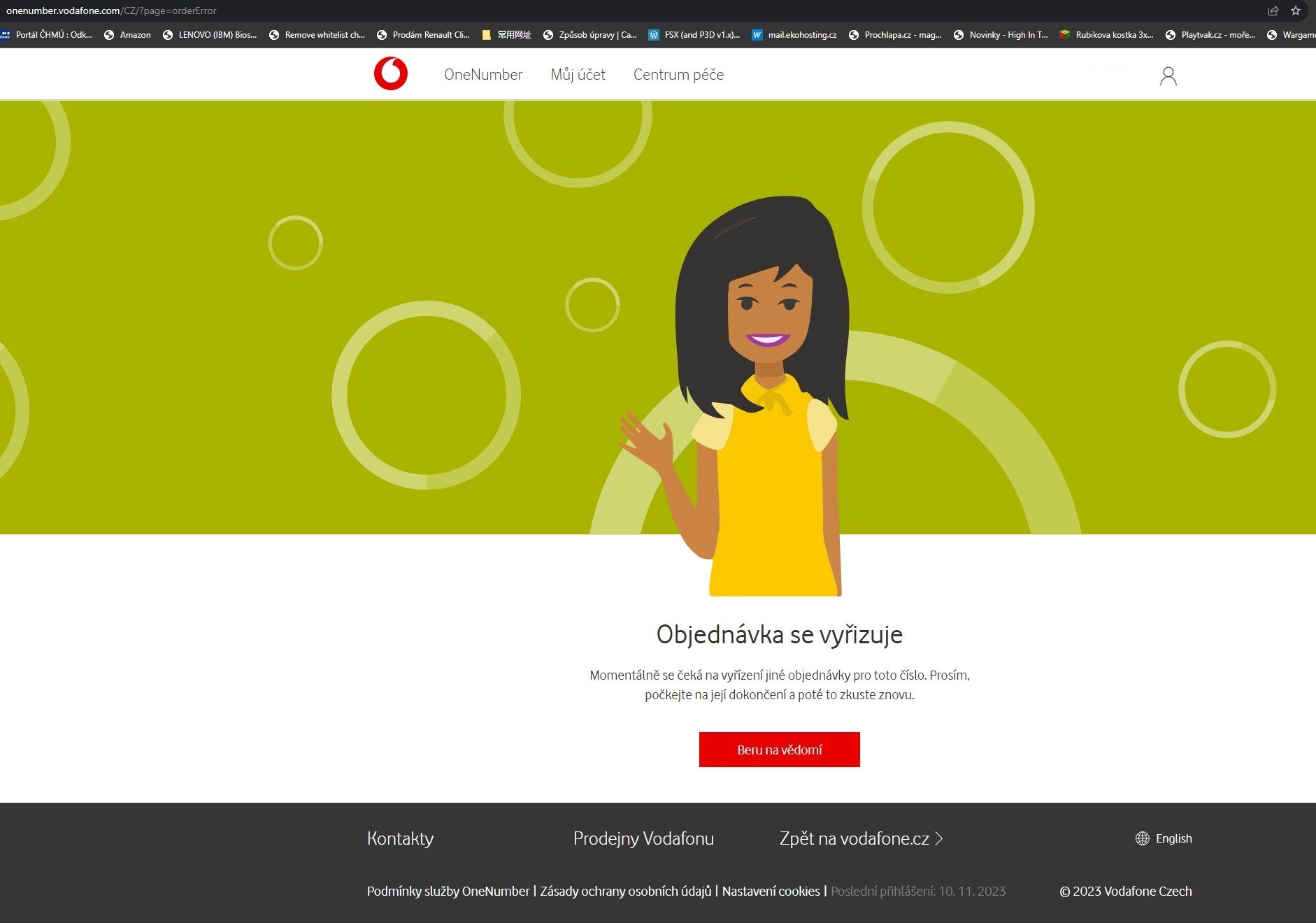

pokud kliknu pridat novy tarif, tak nekdy probiha standardne jako v navodu, objevi se portal one number, prihlasim se, a pote bud vyskoci technicka chyba (drive), nebo vyskoci objednavka se vyrizuje.....  nekdy to jen udela to, ze mi napise vase tarif je pripraven k pouziti, kliknu hotovo a skoci zpet VF CZ se stavem cekani.

protoze po vypnuti a zapnuti esim se mi na kratko chvile vymaze tarif VF CZ v hodinkach a mohu kliknout na pridat nove zarizeni, ale staci chvilku pockat a po sychronizace se siti vodafonem, se znovu objevi VF CZ se stavem cekani, ktere nelze vymazat.

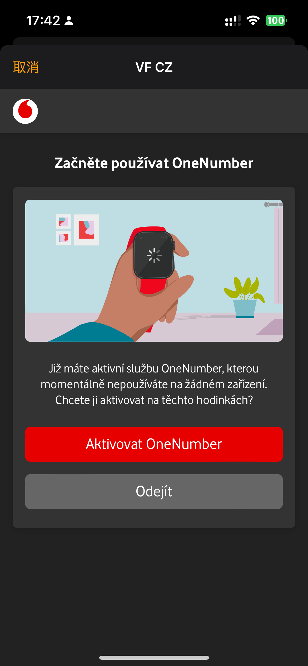

@Ondra - Vodafonestav cekani lze docasne odstranit s tim, ze vypnu esim v telefonu, tim se prerusi spojeni se serverem vodafone, po zapnuti se mi kratce objevi prazdna pole a lze kliknut pridavat novy tarif, ale po prihlaseni do portalu onenumber se mi rovnou zobrazi: jiz mate aktivni sluzbu onenumber, kterou momentalne nepouzivate na zadnem zarizeni, kdyz kliknu na aktivovat onenumber, tak mi vyskoci chybova hlaska objednavka se vyrizuje. viz priloha.
staci chvilku pockat a vrati se mi zpet VF CZ se stavem cekani.

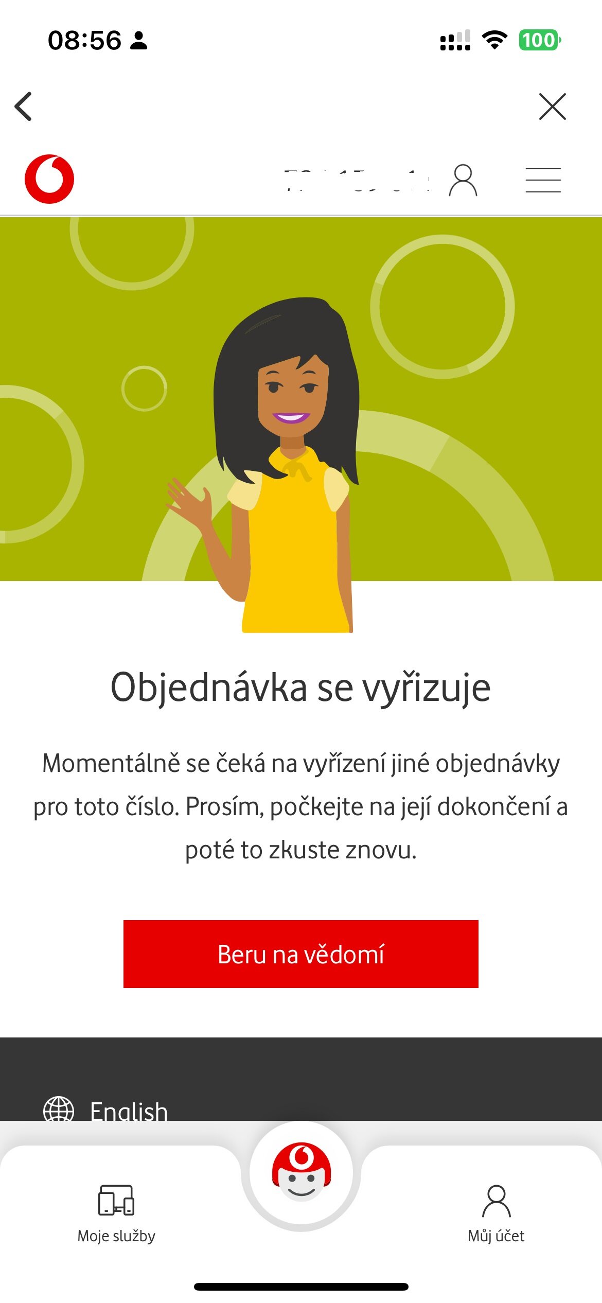

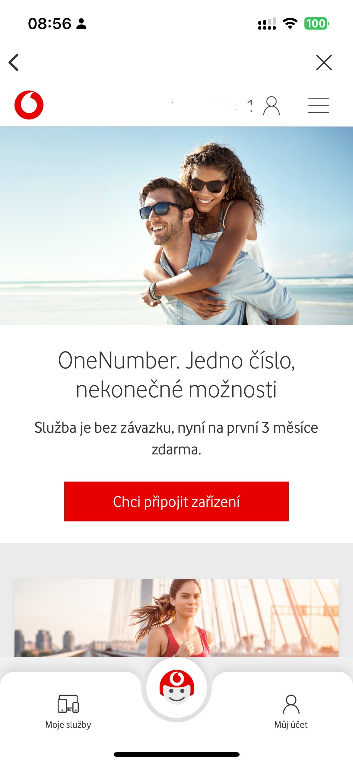

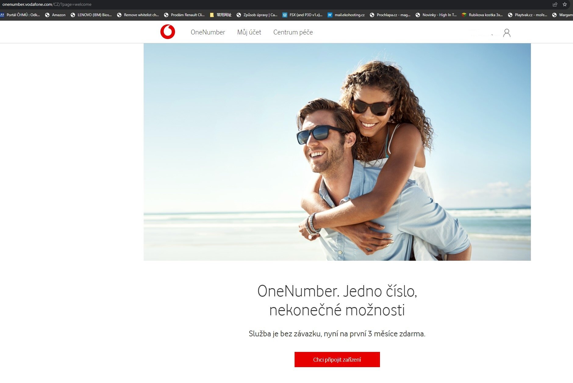

jeste doplnim jedna informace, pokud otevru onenumber portal pres prohlizec, tak po prihlaseni nemam aktivaci ale tlacitko chci pripojit zarizeni, kdyz kliknu tak mi objevi stejna chybova hlaska,  objednavka se vyrizuje. viz prilohy.
