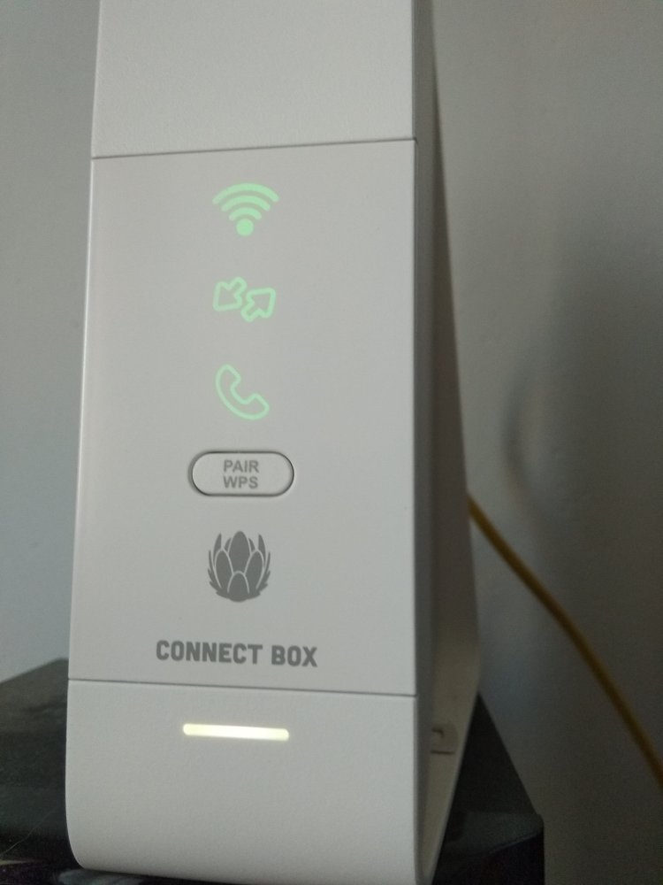

Zdravím. Mám dotaz. Modem z ničeho nic rozsvítil všechny kontrolky a od té doby mi nejede internet. Reset nefunguje, když modem vypnu a pak zapnu, ihned se kontrolky rozsvítí zeleně a nic se neděje. Postupovala jsem podle pokynů na webu UPC. Dále jsem volala na UPC, kde mi řekli, že se modem nehlásí. V pondělí přijede technik, aby to zkontroloval. Televize mi funguje. Mám takové tušení, že modem bude kaput. Máte někdo s tím stejné zkušenosti?
Ja mám s ním len dobré skúsenosti...zatiaľ 🙂  Je divné že po zapnutí máš kontrolky hneď zelené, po štarte, alebo prerušení spojenia sú vždy červené. Po prihlásení zozelenajú a za nejaký čas zhasnú. Zrejme to fakt bude porucha modemu. Obvykle technik najprv skúsi výmenu modemu a až keď to nepomôže bude sa v tom vrtať hlbšie. Inak som si všimol že modem v týchto teplách celkom dosť kúri...ale zatiaľ mu to nevadí tak to neriešim.
Zkuste zkontrolovat kabel ze zásuvky do modemu, dotáhnout konektory.
Ani ten hardreset (třeba narovnanou kancelářskou sponkou) nezabral?
nn. Ani to ne. Jsem to držela minutu a nic. Furt to svítilo. Pak jsem to zkoušela držet minutu i vypnuté a nic.
mimochodem... technik mi dal ten černo-červený kabel na připojení mezi krabičkou a modemem. Takže šroubovat fakt nemůžu.
