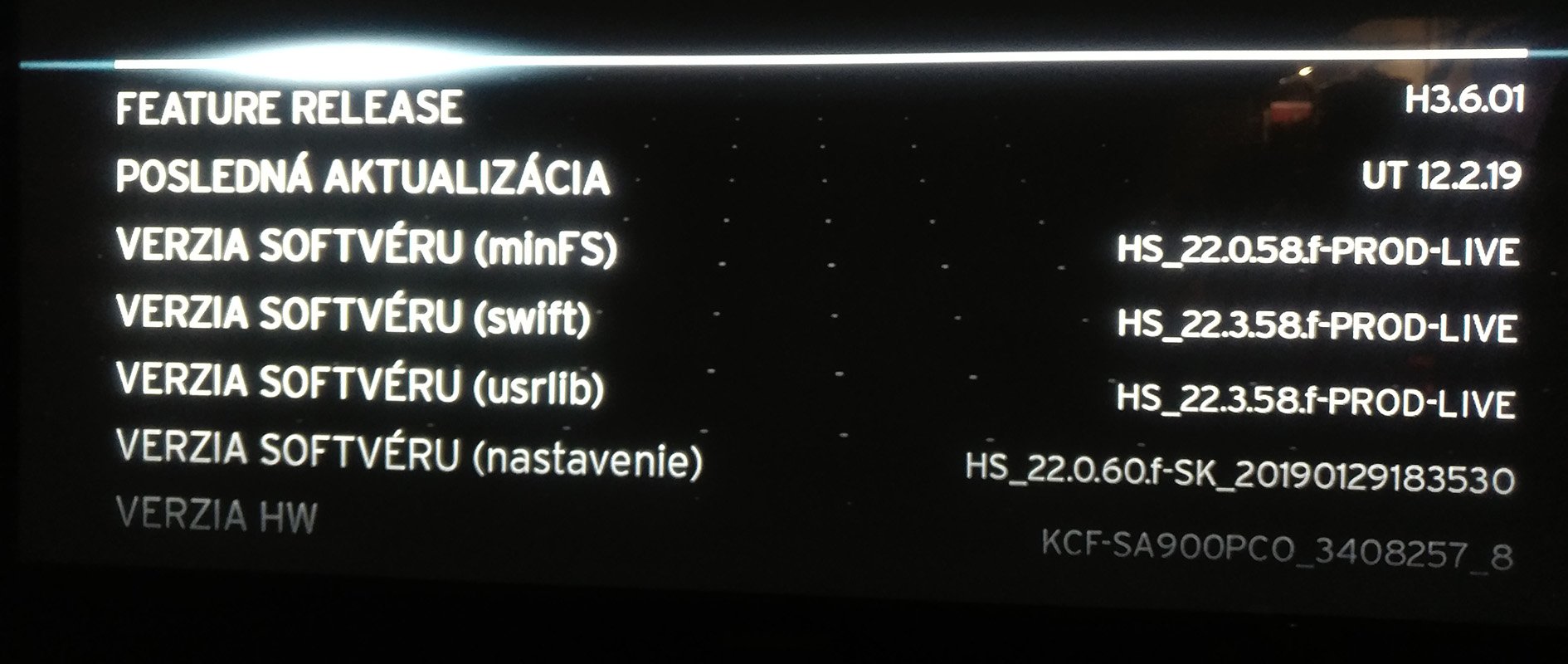

Jak jsem psal víše, v odpovědi na příspěvek od "Marek-26", který byl ale smazán (příště asi použiji citovat, aby náhodou příspevek zase nezmyzel ..), protože opravdu neproběhl žádný upgrade.
FW se zkládá z více částí z nichž jedna obsahuje loga a informace o kódování jednotlivých programů. Tento soubor se upgraduje, při programových změnách a má označení Nastavení.
Proto se někomu mohlo zdát, že proběhl nějaký upgrade
FW je 3.06.01

U mňa je to teraz takto. Neviem, čoho update prebehol, každopádne citlivosť diaľkového sa aspoň u mňa naozaj zlepšila, doteraz sa nedalo v EPG normálne pohybovať...
