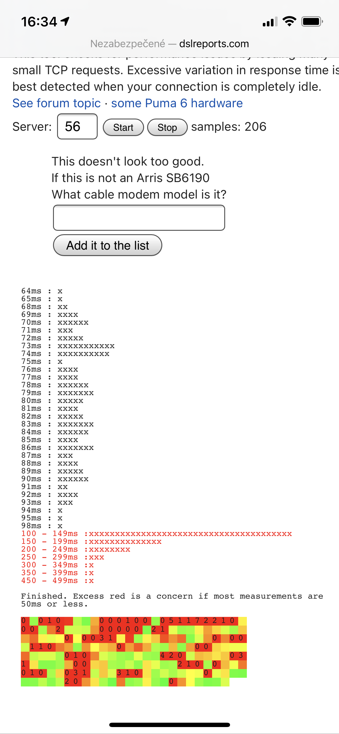

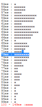

Narazil jsem na test, ktery by mel ukazat ztratovost a jitter na compalu: http://www.dslreports.com/tools/puma6
Tak jestli jej nekdo ma a ma v planu gigabit, tak by to nekdo mohl testnout a porovnat s vf station.
Bily Compal, bridge. Router Mikrotik RB951G-2HnD. Bohuzel jen pres 2,4 GHz Wi-Fi z mobilu.   Nic moc...

@zajdee zkuste to bez toho mikrotiku, zrovna tenhle model nemá nějak slavný procesor takže bych se nedivil kdyby za to nemohl ani ten compal. na MT s ARM procesorem RBD52G jsem na kabelu neměl větší problém:

Tady slo o to, ze je naprosto zbytecne na nem poustet test, zamereny na problemy chipsetu Puma 6, navic v modemech s dostatecnym poctem kanalu na to, aby se testovany problem vubec mohl projevit.
