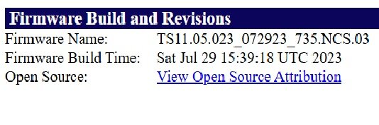

Můžete prosím vyzkoušet, jestli vám ještě funguje admin stránka 192.168.100.1? Včera to ještě šlo, ale vypadá to, že to VF dnes zakázal. Vím, že tam není nic k nastavení, ale vidět hodnoty kvality signálu nebylo špatné. :)
U mně plně funkční.
  • Ostrava-Poruba
@Beris Opravdu na tomto modemu / převodníku? Pokud ano, jakou máte verzi FW?
tady
  • Ostrava-Poruba
Nedostupnost admin rozhrania zo strany LAN zakaznika je nastavenie v docsis config (SNMP OID), ktory sa natahuje od operatora pri boote.. predpokladam, ked modem nie je zaregistrovany v sieti VF (odpojeny koaxial), webove rozhranie funguje.
Tak prý ten zablokovaný přístup do admin rozhraní modemu není vlastnost, ale chyba a bude se to řešit.
