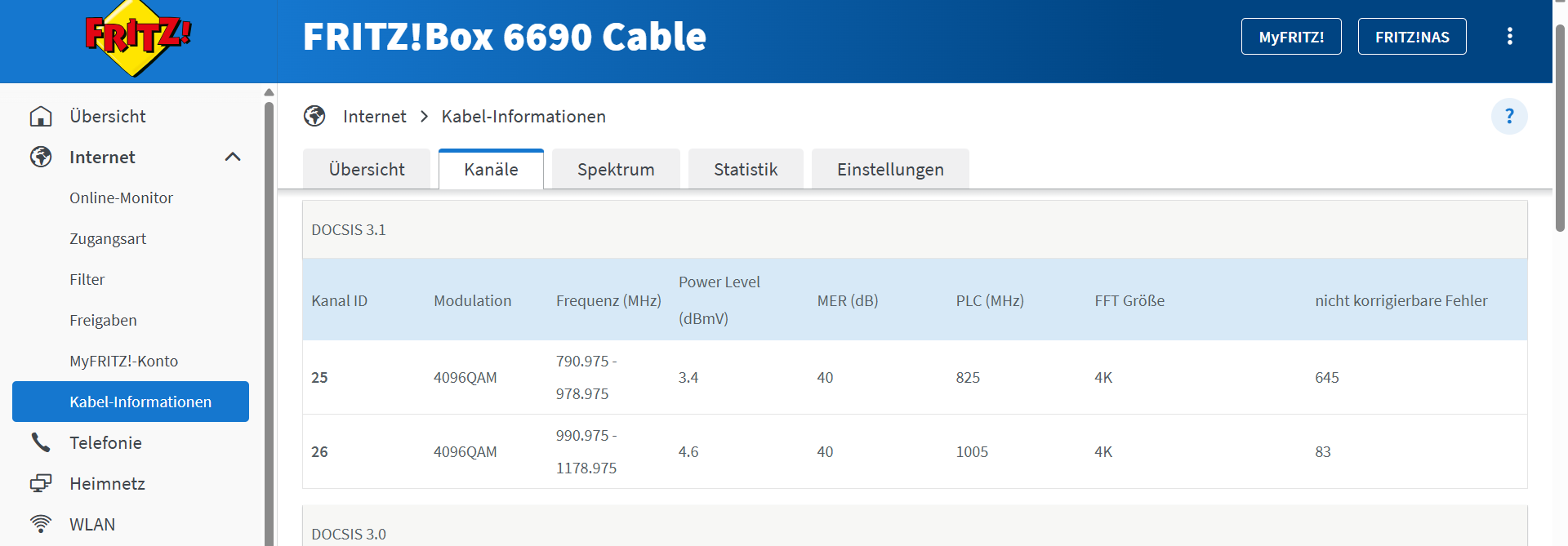

občasné výpadky .Podle VF techniku na lince ,žádný problém .

Tak z tohohle screenshotu se toho zase tolik poznat nedá, ale z toho co tam vidím je úroveň signálu ok, kvalita taky ok a pak je tam nějaké malé množství neopravených paketů, ale není jasný za jak dlouhou dobu měření.
Tak jako jsem uvedl, ten screenshot ukazuje jen malou část frekvenčního spektra které modem využívá, takže to bys musel naskenovat komplet celé včetně upstreamu, ale stejně ani tak z toho nemusí být nic poznat když je ten zásek jenom chvilkový.

já už taky nevím ,kde hledat chybu .Každou hodinu trošku zásek ,tak do 5 Sekund.
A modem máte od Vodafonu, alebo ste kupovali vlastný, napr. v Nemecku, keď máte rozhranie po nemecky? Ja mám tiež mnoho Non-correctable Errors a tiež som mal technika na kontrolu a povedal, že signál je v poriadku. Ale výpadky neregistrujem.
