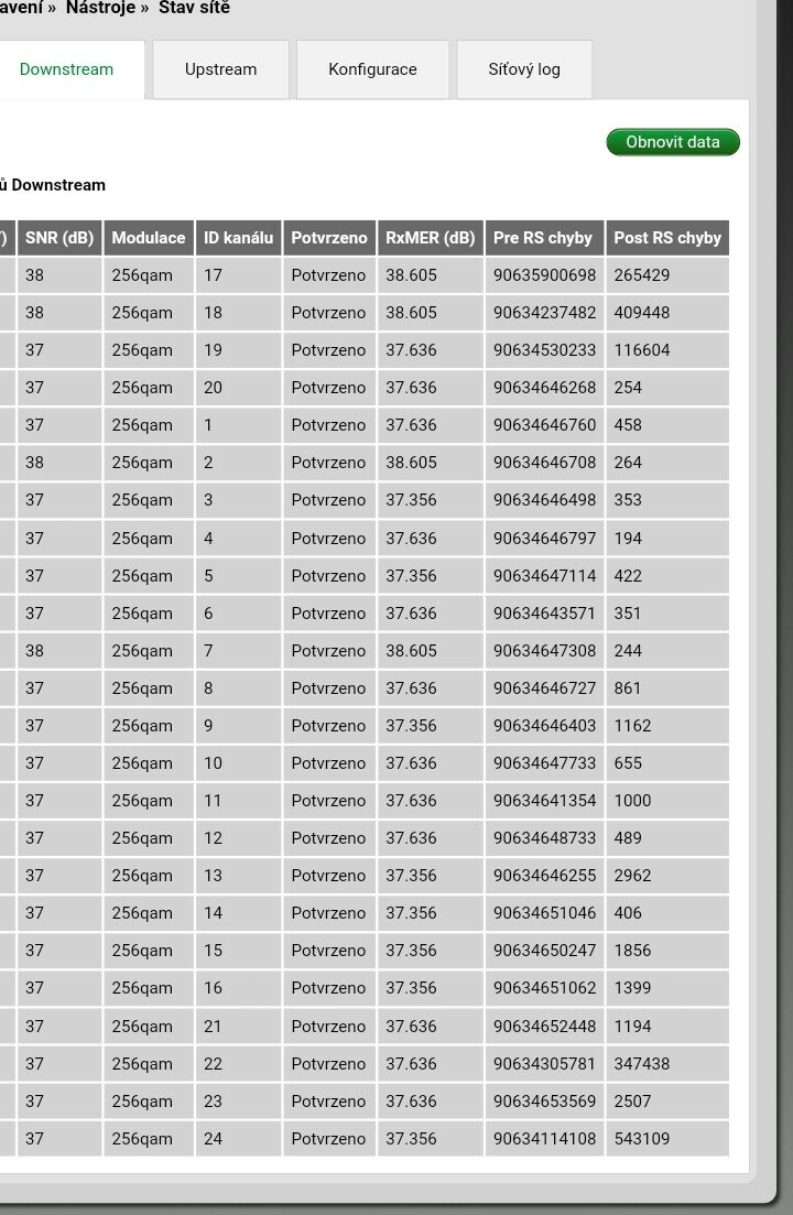

Jak psal tomus - tak i ja mam nyni pro upstream 6 kanalu misto 4 a pro downstream misto 8 23.

ty chyby a unlocked channel, to je normalni?
Ty chyby teda normalka?
Upraveno uživatelem evlo2
PreRS su opravene chyby, tie su v poriadku, ale PostRS by mali byt co najmensie (idealne nula), ak mas na niektorom kanali vela PostRS (neopravitelnych chyb), tak treba volat technika, nech premeria signal v kabli - najcastejsie je to rusenie (ingress).. tvoj kanal c.19 (kde je najviac PostRS) ma aj nizsie SNR kvoli tomu.

Tak to já jsem na tom s chybovosti signálu ještě hůř, ale všechno funguje jak má takže to neřeším,navíc si myslím že kvůli jednomu  trošku zarušenému kanálu k němu stejně technik nepojede.
Pokial sa modem casto nerestartuje (z dovodu straty synchronizacie s CMTS) a neklesa rychlost, tak to netreba riesit..

U me jsou snr i 35 u tebe sice chyby, ale snr 37+ coz by mohlo byt proc nemas problemy.

V logu nemas nieco ako lost MDD timeout ci Sync timing synchronization failure? To su najcastejsie hlasky, pri ktorych modem/router urobi restart..
Presne to tam je, to jsem samozrejme technicke podpore rikal,  ale mam takovy pocit, ze je velmi narocne, az nemozne, dovolat se kompetentnimu cloveku 😞
