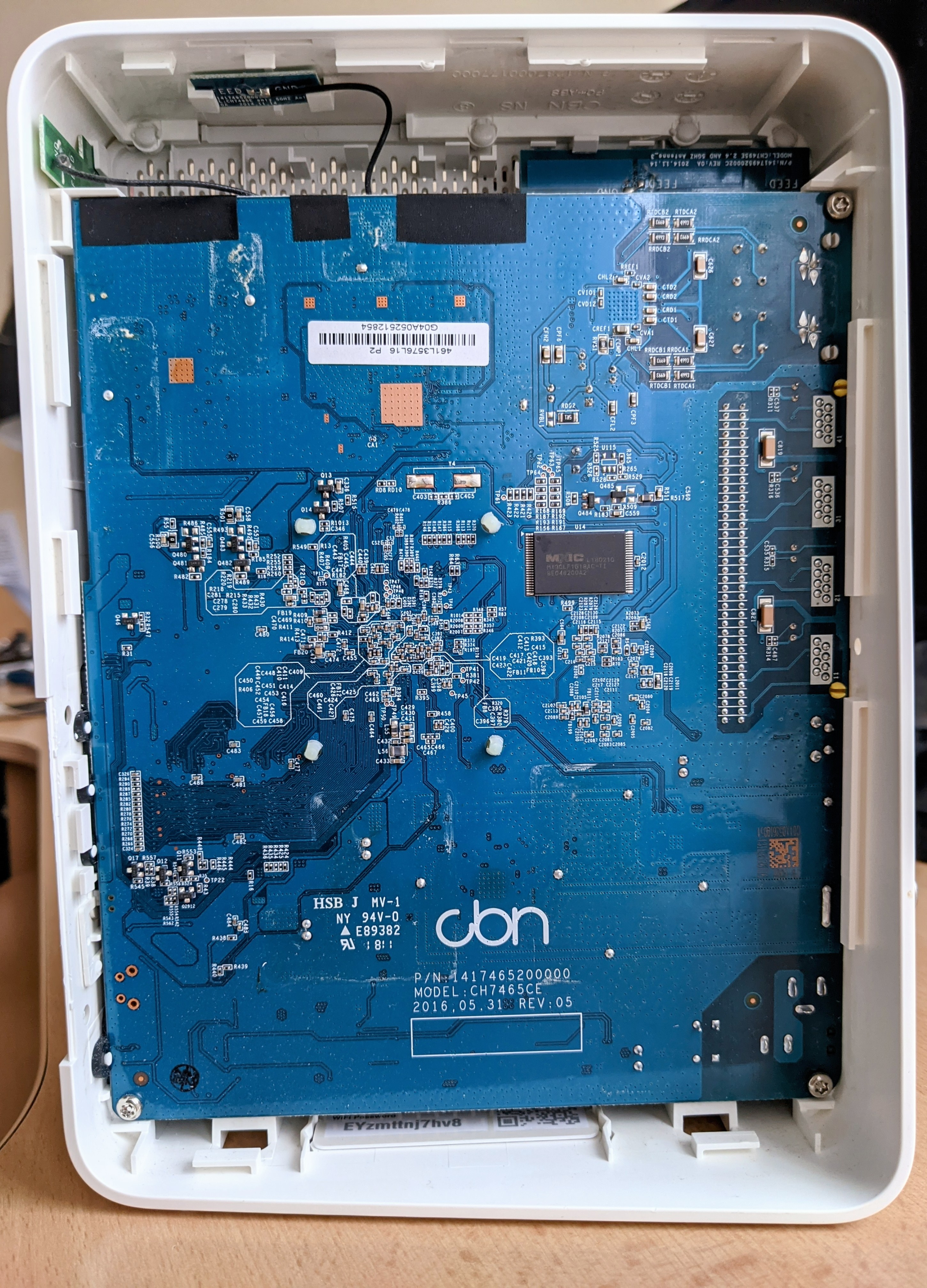

Kdyby někoho zajímalo jak to vypadá uvnitř modemu Compal, tak jsem udělal malou rozborku, je to vyřazený kus, který mám už jen na hraní.
Docela zajímavé. Hlavně ve srovnání s běžnými levnými routery, kde kromě 2 chipů, jednoho kondenzátoru a sady ethernet transformátorů není prakticky nic.
Vtipný mi připadá Huawei ONT, kde je uvnitř optický konektor, kousek kabelu a jde to zase do dalšího konektoru na optické jednotce, působí to skoro jak nějaké samodomo řešení.
