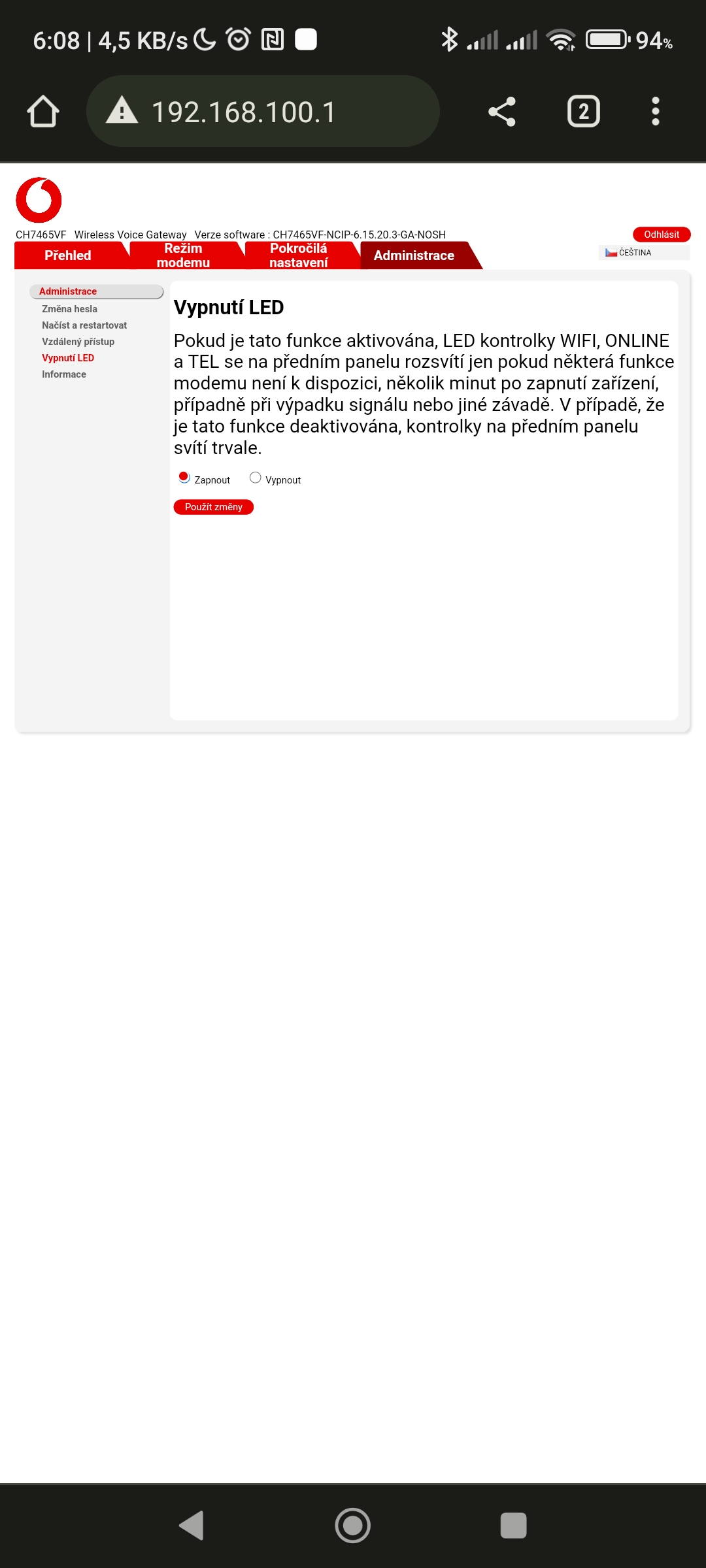

Po vypnutí a zapnutí modemu se nahrál nový firmware. Přibyla možnost restartu a vypnutí led. Načítání stránek je v pořádku. Žádnou jinou změnu jsem nenašel. Modem mám v bridge módu.

moznost vypnuti led ? kde? nikde jsem ji nenasel

 Mám černý Compal a po aktualizaci modemu se v nastavení objevilo toto nastavení.

Díky za informaci.
Na bílém Compalu exUPC byl proveden update FW na 6.15.20. 3 a taky je v menu Administrace / Vypnutí LED. Tam to cca rok a čtvrt chybělo, na černém Compalu je ta volba už delší dobu.
