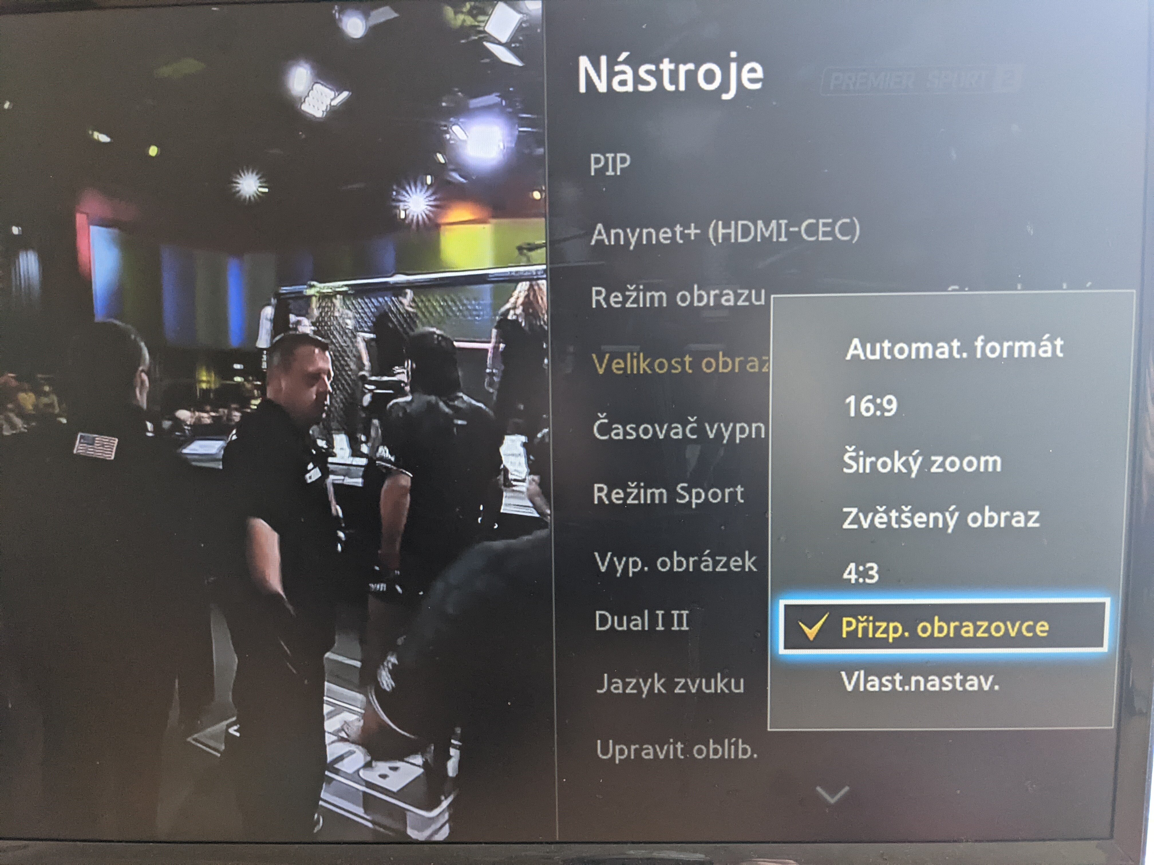

tomus Odesláno 8. února Sdílet Odesláno 8. února Tak jsem se teď na to mrknul, TV Samsung + CA modul a řekl bych že to není chyba Vodafone, ale spíš to vypadá že Premier sport vysílá v nějakém ne úplně obvyklém obrazovém formátu (poměru stran), se kterýmy si ty hardwarové převaděče do IPTV prostě poradí, ale při příjmu přes DVB-C který není nijak upravovány je potřeba na televizoru upravit nastavení obrazu, tak aby obraz nebyl roztažený za okraj obrazovky, konkrétně u mého televizoru bylo potřeba přepnout formát obrazu na Přizpůsobit obrazovce, pokud jsem tam nechal Automatický formát, nebo 16:9, tak byl obraz lehce roztažený do šířky za okraje viditelné části obrazovky. Citovat Kabel 150 Mb/s - Komfort Compal VF, VTV box, CA modul Brno Odkaz ke komentáři Sdílet na ostatní stránky More sharing options...
penca Odesláno 8. února Sdílet Odesláno 8. února Potvrzuji, že Samsung si s tím dokáže poradit změnou nastavení formátu "Přizp. obrazovce". Moje hlavní televize OLED od LG si s tím bohužel neporadí a žádná volba v menu (16:9/originální/celá šířka/4:3/vertikální zoom/4směrné přiblížení) nevede k tomu, aby obraz byl celý. Čekal bych, že existují nějaké standardy, které bude distributor signálu respektovat. Citovat Super 500 Mb/s Super Komplet Compal, 4 x CA modul Brno - Žabovřesky Odkaz ke komentáři Sdílet na ostatní stránky More sharing options...

Tube Odesláno 15. února Sdílet Odesláno 15. února V 8. 2. 2024 v 18:17, penca napsal: Potvrzuji, že Samsung si s tím dokáže poradit změnou nastavení formátu "Přizp. obrazovce". Moje hlavní televize OLED od LG si s tím bohužel neporadí a žádná volba v menu (16:9/originální/celá šířka/4:3/vertikální zoom/4směrné přiblížení) nevede k tomu, aby obraz byl celý. Čekal bych, že existují nějaké standardy, které bude distributor signálu respektovat. Na LG jde nastavit, "pouzr skenovani" s pak byva obraz cely. 1 Citovat Super 500 Mb/s - - Compal CH7465 černý Ostrava - Zábřeh Odkaz ke komentáři Sdílet na ostatní stránky More sharing options...
penca Odesláno 17. února Sdílet Odesláno 17. února Díky @Tube, změna nastavení "pouze skenování" na "zapnuto" pomohla, obraz už je celý bez ořezu. 1 Citovat Super 500 Mb/s Super Komplet Compal, 4 x CA modul Brno - Žabovřesky Odkaz ke komentáři Sdílet na ostatní stránky More sharing options...
