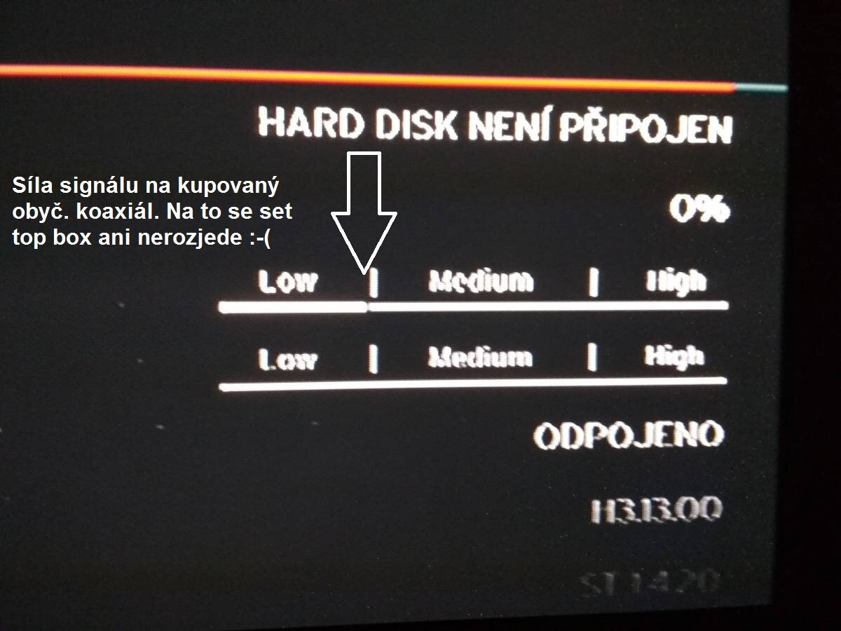

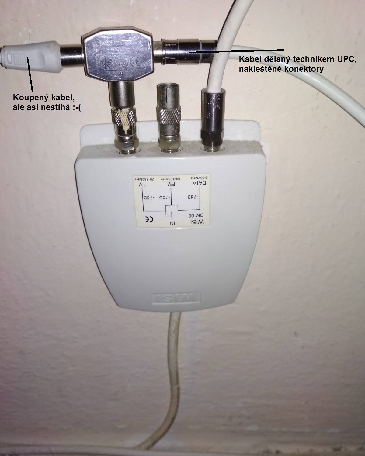

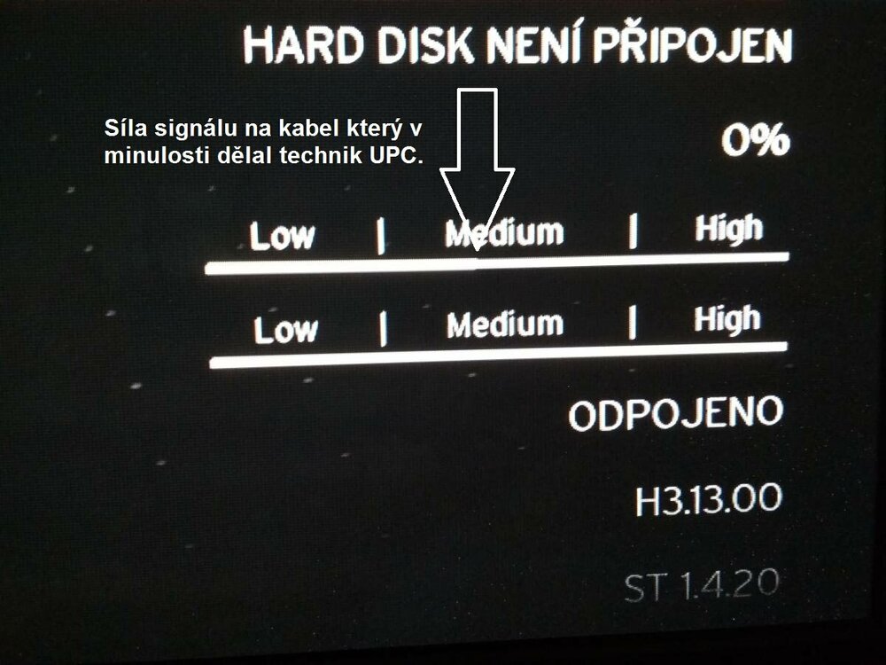

Zdravím, tak jsem měl konečně trochu času, abych to nějak více prověřil, kde je problém. Rozvod vede do obýváku, kde je krabice, možná cca tak 10, 15 let - viz obrázek. Jedním kabelem - pod č.1 jede signál do tv s CI modulem. Kabel nám kdysi dělal technik UPC, má nakleštěné konektory / koncovky. Přes tento kabel hraje tv v obývacím pokoji bez problémů. Druhá odbočka - viz kabel pod č.2 - jede do druhého pokoje, kde je minule zmiňovaný problém. Přes tento kabel se to prostě nerozjede (HDMI nikdy, SCART sem tam, tedy výjmečně) - Důvod je na obrázku č. 2 - kde je zobrazen signál. Síla (to je myslím ta horní lajna) je na 1/3, kvalita je v pořádku naplno. Takže zásadní problém tedy bude v nekvalitním kabelu (byť u mě doma mi na tento kabel jede na starý HRD Kaon úplně v pohodě). Na kabel od UPC z obývacího pokoje mi síla skočí skoro na polovinu.

Ta účastnická šňůra je samozřejmě naprostý shit. V OV bych zkusil ATOS, pokud nevyhoví osobnímu odběru, pak to zašlou do druhého dne: https://shop.atoselektro.cz/default.asp?show=kontakty
Hlavne by som ten rozvod prerobil - teraz mas na obdivoch TV pripojkach utlm okolo 10,5 dB.. potreboval by dva rozbocovace zapojene za sebou (prvy odboci signal do modemu s utlmom 3,5 dB, dalsi za nim rozboci signal do TV s celkovym utlmom 7 dB na kazdu vetvu, cize budes mat o 3 dB silnejsi signal (raz taky silny) ako teraz na mediaboxoch) a hentu krabicu vyhodit (FM radio zjavne nepouzivas a mas zbytocnu stratu signalu), silnejsi signal vsade a budes mat rezervu aj na dlhsi privod koaxialneho kabla k mediaboxom.
a filtr zpětného směru na odboku pro TV vezme kde?
Ty zásuvky nejsou s těmito útlumy vyrobeny pro nic za nic ...

Pokial ide len o to, odfiltrovat 30-65 MHz pasmo pre TV (hoci ja taky filter nemam vobec od roku 2003, ked mi UPC technik instaloval internet a rozvody.. a nemam ziadne problemy s upstreamom - a to som vystriedal modemy od EuroDOCSIS 1.x Terayonu az po sucasny 3.1 Arris - ani dvomi dalsimi TV a Technisat STB, ktore asi upstream dostavaju), predsa nie je problem dat taky filter pred druhy rozbocovac TV, nie?

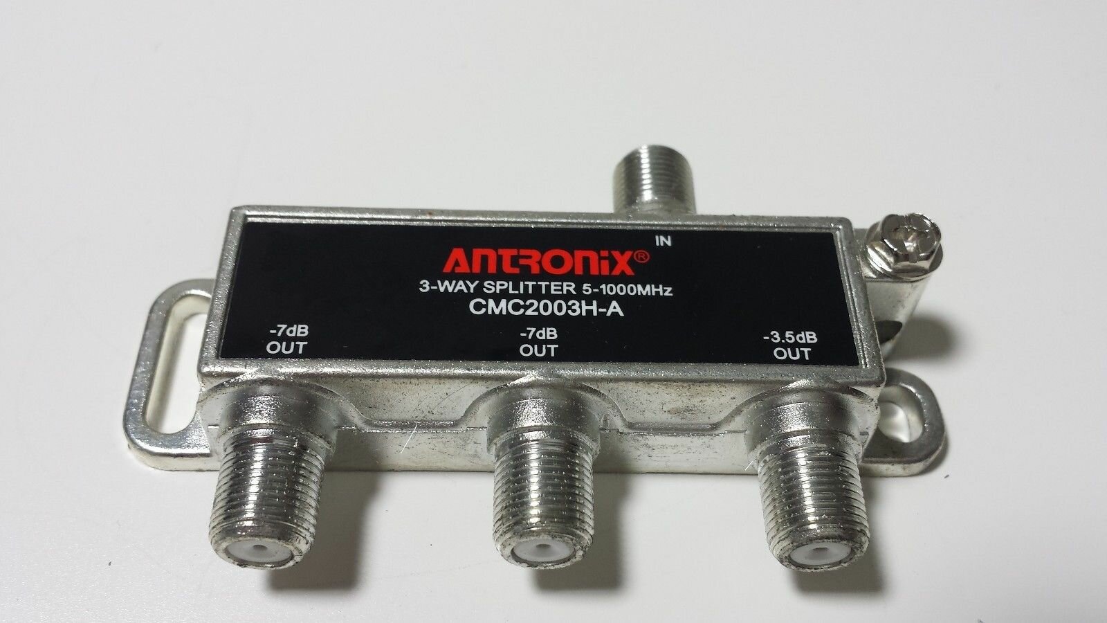

Momentalne pouzivam rozbocovac ako je foto v prilohe (na 7 dB su pripojene dva TV, 3.5 dB ide do modemu), signal cisty do 862 MHz (kedze tam mame OFDM kanal) - inak je to elektricky ekvivalent dvoch dvojitych rozbocovacov zapojenych za sebou v jednom puzdre).
Utlm trojiteho rozbocovaca je 5,5 az 5,8 dB (ak je symetricke delenie), takze nechapem, preco by tam malo byt 7 dB na vystup ako v tej krabici (alebo vstup, je to pasivny prvok, takze obojsmerny).

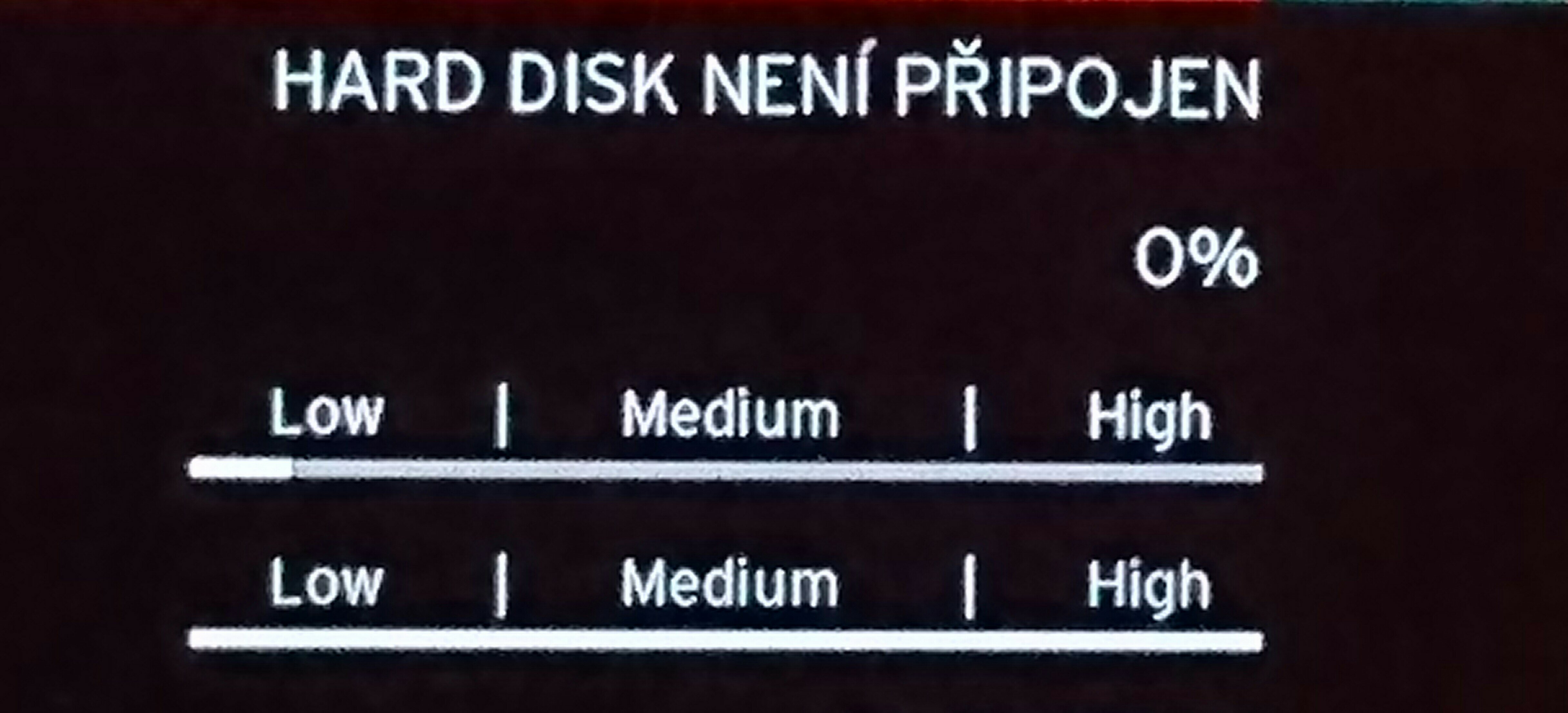

Jinak pro zajímavost, můj Kaon ukazuje ještě slabší signál, než uvádí Mir69, ale kvalitu mám plnou (dle diagnostistického menu STB je to 54 dBuV a SNR 38 dB) a všechny kanály jedou vpohodě.
@ quadra2030 Zbytečně to komplikuješ, protože rozdíl 3dB je marginální a pokud to teď funguje na té větvi s kvalitním kabelem, tak bude i na té druhé, až zmizí ta účastnická šňůra.
To už bude lepší vykopnout ten rozbočovač na IEC a redukci z F na IEC a nahradit to čistě rozbočením v F provedení, kde se pár dB taky získá.
Rozbocovac (pasivny) ma rovnaky utlm, ci ma konektory F alebo IEC..  a 3dB utlm je oslabenie o polovicu, to by som marginalne nenazyval 🙂
Nepohybujete se na vÿkonu, ale na napétí, takze jen o 30%
