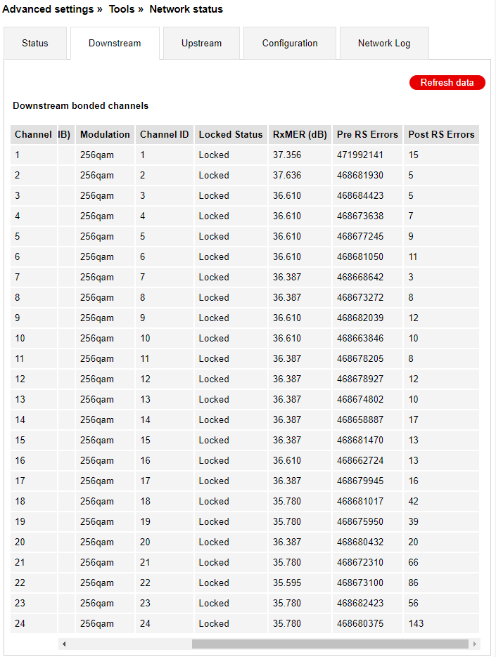

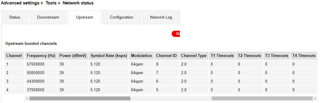

A hodnoty signálů v modemu máš jaké ?

@tomus,  je to to, co hledáš? downstream.png a upstream.png?
@crlazar Ano to je ono, ale žádný problém tak vidět není.
