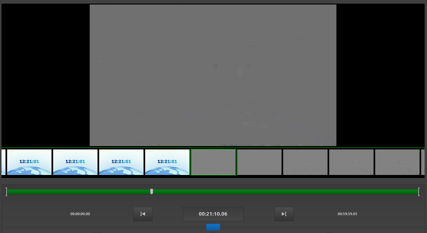

St 12-13 12:21:01 tento čas se zobrazuje ve vysílání, takže skutečný bude asi +-10s později. Uplný rozpad obrazu na 2-3s, šedivá plocha, poté čtverečky které se složí zpět v úplný obraz. Podobné tomu co jste nasdílel, jen místo zelené barvy po celou dobu ta šedá trvající minimálně pár sekund.

Ano, skutečně jaksi divně "poskočí" - paní vlevo při pohybu nepřirozeně sebou trhne! Je to velmi kratičký okamžik, ale je to tam! Nedívám se na ty kontrolní projekce důkladně. Tady je nahrávka https://www.uschovna.cz/zasilka/NGWLTTD4N98CH87P-KHZ/.
>St 12-13 12:21:01 se zobrazuje ve vysílání ... mrkněte na 21minutu a napište. <
!!! Bingo !!! Naprostá shoda !!! Stejná chyba ve přesně stejný čas !!! Omlouvám se, že jsem si toho nevšimnul při kontrolní projekci, zřejmě jsem očima uhnul krátce někam jinam (je to tak únavné).
Tady je nahrávka pro srovnání  https://www.uschovna.cz/zasilka/NGWECW3TFIC5ZV9E-5TA/.
Takže přeci jen máme pravdu, že špatná data odcházejí přímo od poskytovatele. Vypadá to jakoby poskytovatel "zabalil" do transport streamu již na vstupu špatná obrazová data, protože samotný transport stream, podle DVBViewer Media Serveru je v obou případech neporušený (bez discontinuit).
Tentokrát jsem uploadoval komplet transport stream soubory (.ts soubory), které obsahují vše. Pokud to zde někdo čte  z Vodafonu tak to můžete lépe analyzovat.

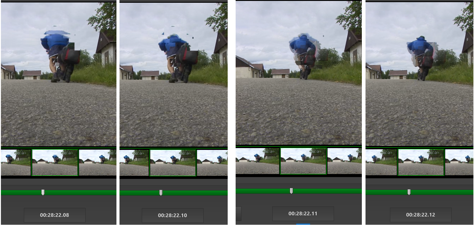

St 19-20: Tentokrát jsem si dal mnohem více záležet při kontrolním shlédnutí. Nahráno bez discontinuit (ts je neporušený: https://www.uschovna.cz/zasilka/NH758ZFVXW9Z98XA-RAF/). Přesto video data nejsou v pořádku, jsou to velmi krátké okamžiky, je nutné být opravdu pozorný:
- 13:44: Parlament EU - kratičký nepřirozený záškub/poskočení pohybujících se osob
- 15:02: Velký kulatý jednací stůl - žena odcházející od něj nepřirozeně poskočí
- 28:22: Záběr zezadu na jezdce na koloběžce je porušený
- 34:57: Auto jedoucí za bagrem nepřirozeně poskočí/škubne

Tentokrát jsem nahrával i ČT1 DVB T2 ze vzduchu (https://www.uschovna.cz/zasilka/NHS8WI5K3INRAZP9-78F/), dále od Vodafonu ČT1 HD DVB-T, ČT1 SD DVB-C (vše bez discontinuit). Kontrolní shlédnutí bylo provedeno pouze u ČT1 SD DVB-T a poté bylo zkontrolováno jestli nalezené chyby jsou obsaženy v ostatních nahraných streamech. Zde jsou výsledky:
Upraveno uživatelem mirij
  • TV Komplet
ST: 19-20 Všimnul jsem si jen prvních dvou poruch, ty souhlasí. Na ty dvě zbývající se zpětně podívám. Po těch prvních jsem asi ztratil na pozornost. Na analogu jsou též.
