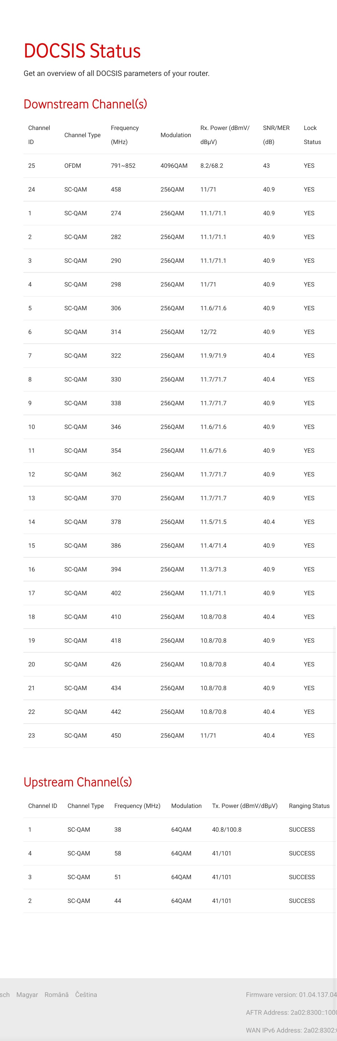

V poslední době (i když nikdy to nebylo ideální) mám velké problémy se stabilitou a rychlostí internetu. DOCSIS hodnoty vypadají takto. Modem je několik let starý Vodafone Station. Myslíte že by se s tím dalo něco dělat?

Takhle krásný signál bych chtěl mít někdy taky, takže ve chvíli kdy si to měřil to na problém se signálem nevypadá, nicméně Vodafone station neukazuje chybovost, takže víc se z toho zjistit nedá, to bys musel zavolat na Vodafone aby se na to mrkli na jejich diagnostiku a do historie zda tam nedochází k nějakému kolísání.
