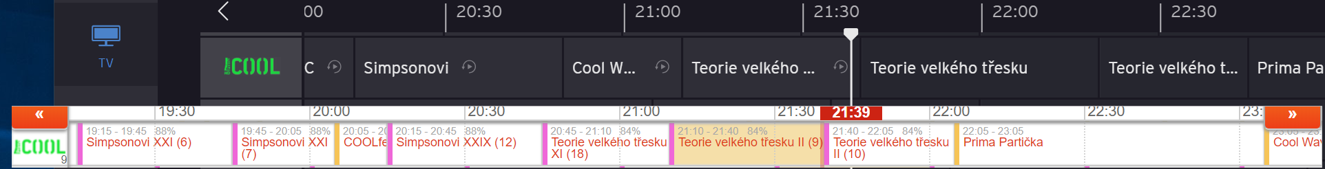

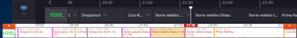

Rozumím, že Prima Cool udělala změnu ve vysílacím schématu (přesunutí Cool Wave na pozdější čas), ale proč někteří poskytovatelé programu mohou reagovat a uvádět program správně (např. goNET s.r.o. na tvprogram.cz) a UPC ne?
Program 7.5.2018:
Na straně UPC by bylo dobré zjistit, proč se tak děje (pravděpodobně špatně nastavené některé procesy) a zjednat nápravu. Poskytování TV služeb dnes není jen dodání "obrázků", ale i veškerých odpovídající dat k nim. V této podobě je to u UPC jen neúplná služba.
