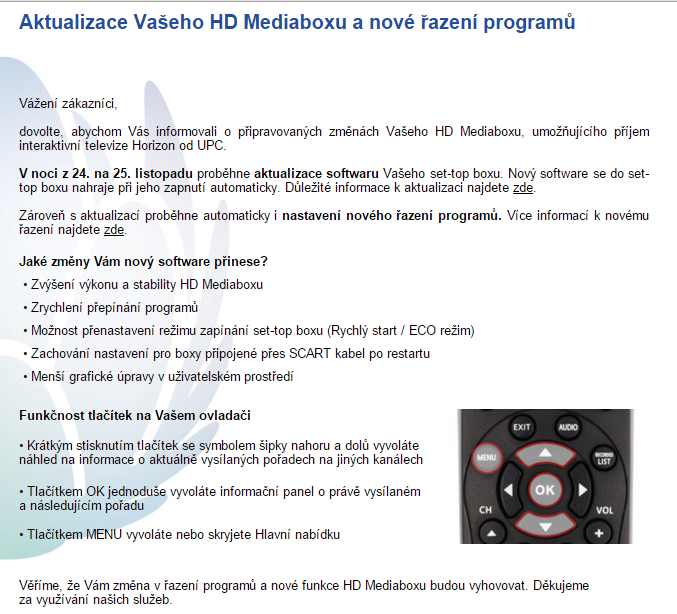

Přišel mi e-mail o informaci k aktualizaci, která proběhne v noci z 24. na 25. listopadu.
Pokud vám nepřišel e-mail tak zde je odkaz:
http://newsletter.upc.cz/zmena-razeni-p ... i=39417227
