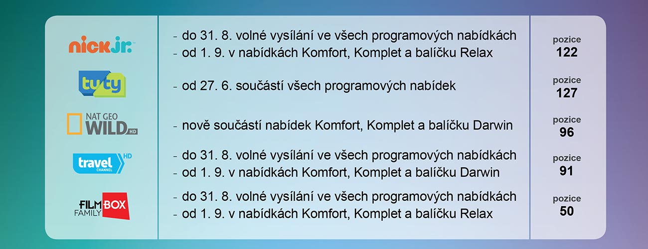

U mě pro změnu nejdou programy přidané do nabídky KOMFORT (viz obrázek) - Filmbox Family, NAT GEO WILD HD a TRAVEL CHANNEL HD , přesněji jsou novým popsaným filtrováním při přepínáním CH + a - přeskakovány. Při navolení číselné pozice přes dálkový ovladač se na tyto tři programy bez problémů dostanu a fungují. Při náhledu na údaje v EPG (přes jeho tlačítko) se bohužel ukáže jen "PROGRAM NENÍ..." a při stisknutí tlačítka OK k jeho navolení se vypíše pouze "PŘEDPLATIT PROGRAM", dále tyto programy nejde z těchto důvodů proto ani zařadit mezi oblíbené, čím by se dala věc také částečně řešit.
Tak včerejší aktualizací firmware na verzi H3.2.04, či pevnému zařazení do nabídek k 1.9. se jaksi "samo" bez dalšího zásahu uživatele, tedy mého... konečně dají sledovat uvedené programy volným procházením přes tlačítka + a - na nových pozicích i s promo TV WAR na č. 80 ;)
