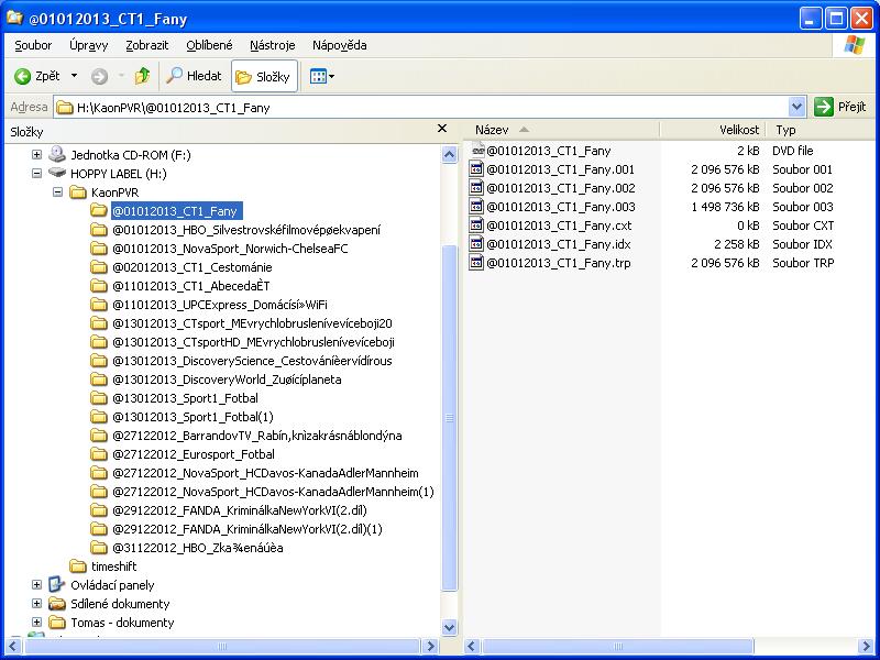

Ahoj, používám HDDext. 2,5 Western Digital Elements /1000GB/. SD v pohodě, HD občas postřehnutelné seknutí obrazu, telka Samsung. mirda11
Prosím jak můžete nahrávat na hdd HD program, když nelze připojit disk s NTFS?? Tedy nelze nahrát soubor, který má víc než 4GB?

Ale to je nahodou dobry dotaz,
disk musi byt naformatovany na FAT32, NTFS Kaon nebere, vsiml jsem si ze pokud je disk mensi nez 2 GB, tak Kaon formatuje dokonce jen na FAT16.
Nahravani pak probiha tak, ze Kaon jednotlivou nahravku uklada do souboru, ktery deli po 2 GB, coz je maximalni velikost pro pro FAT16, viz. foto.

Ale jo, pokud disk neni ve FAT32, tak si ho STB take naformatuje.
