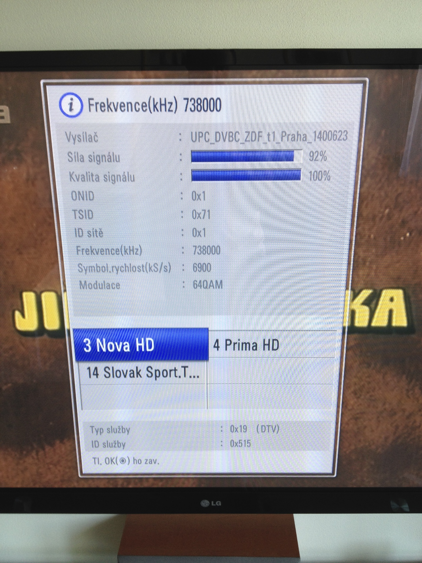

A jakou sílu a kvalitu signálu ukazuje TV na těchto kanálech?
U tech co nejdou to ukazuje nula. Driv (do pondeli) jsem mel nekolik let ten jejich box s nahravanim a sly mi ceske televize v HD.pak si vzali box, strcil jsem tam kartu s modulem a vse jde mimo techto tri programu.... Mozna nejde jeste neco, ale na moc toho nekoukam. Programovou nabidku mam stale stejnou, s tim, ze bych mel mit ted celou nabidku asi deset dni, ale to me ani tak nezajima.
Prima HD, Barrandov HD, discovery HD atd funguje OK.
[attachment=0]IMG_6698.jpg[/attachment][attachment=1]IMG_6699.jpg[/attachment]
Dekuji za rady. Zaregistroval jsem se, aby mi prisel mail pri odpovedi :)
zde pridavam 2x foto:
Pokud to ukazuje signál nula, tak tam bude patrně nějaké rušení. Zkuste zkontrolovat kabel a pokud bude opticky v pořádku, tak pak už jen objednat technika na servis ;)
Jeste dotaz, ono to je prenaseny nejak jinak nez kdyz to slo do toho HD PVR boxu? Vzdyt s nim to slo. Jediny co mam trochu jiny je kabl mezi TV a zasuvkou, protoze TV visi na zdi, je celkem tezka a stavajici kabel co vedl do toho boxu tam nedosahne..... Ale to by melo alespon nejaky signal ne ?
Jinak dekuji moc.
Jinak dekuji moc.
Tím kabelem je to ve většině případů. Pokud je tam rušení, ruší se jen určitá frekvence. Ty ostatní mohou normálně jet. Proto může být nefunkční jen jedna skupina kanálů, která je šířena na jedné frekvenci (muxu) a ostatní mohou jet.
