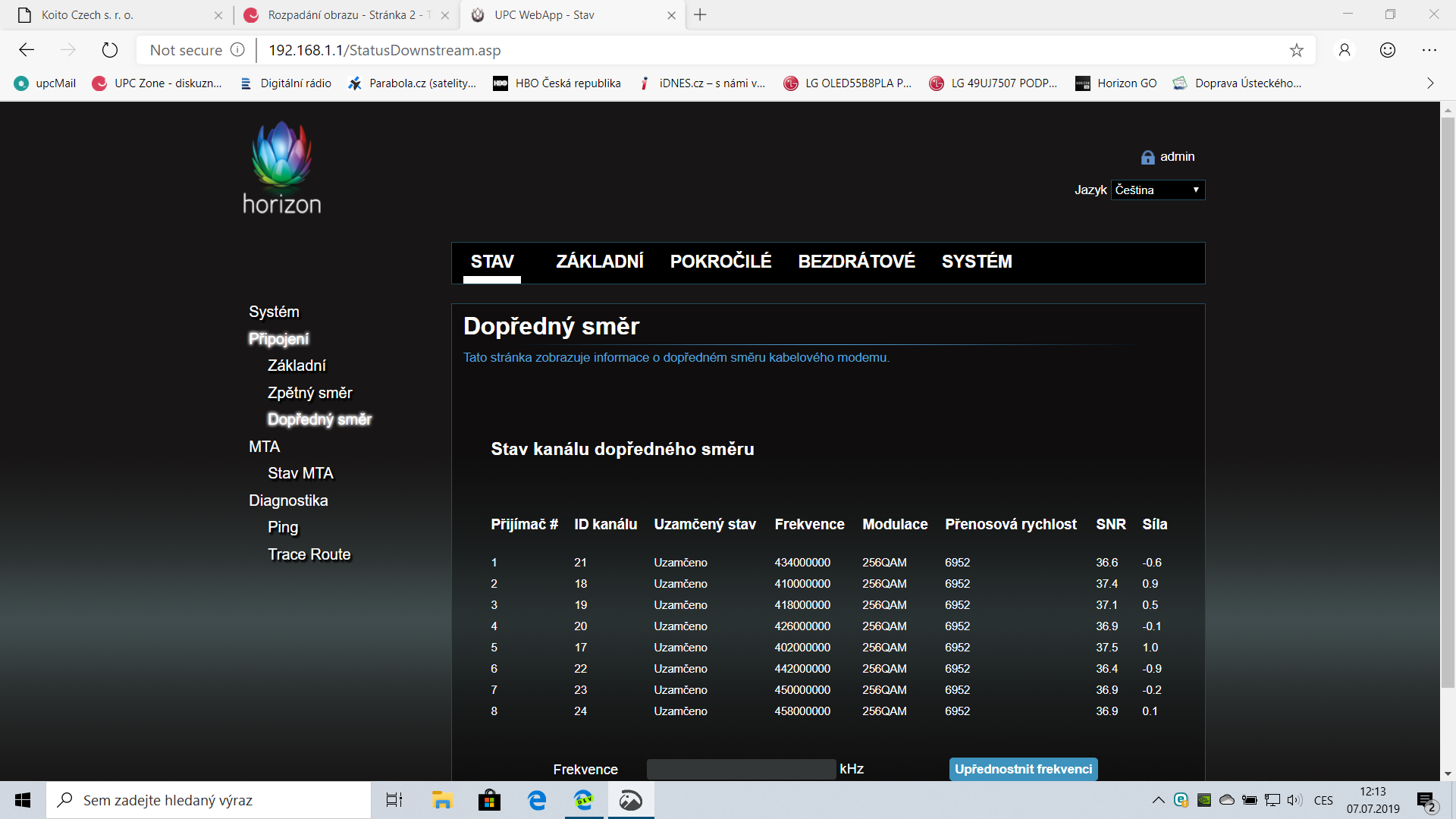

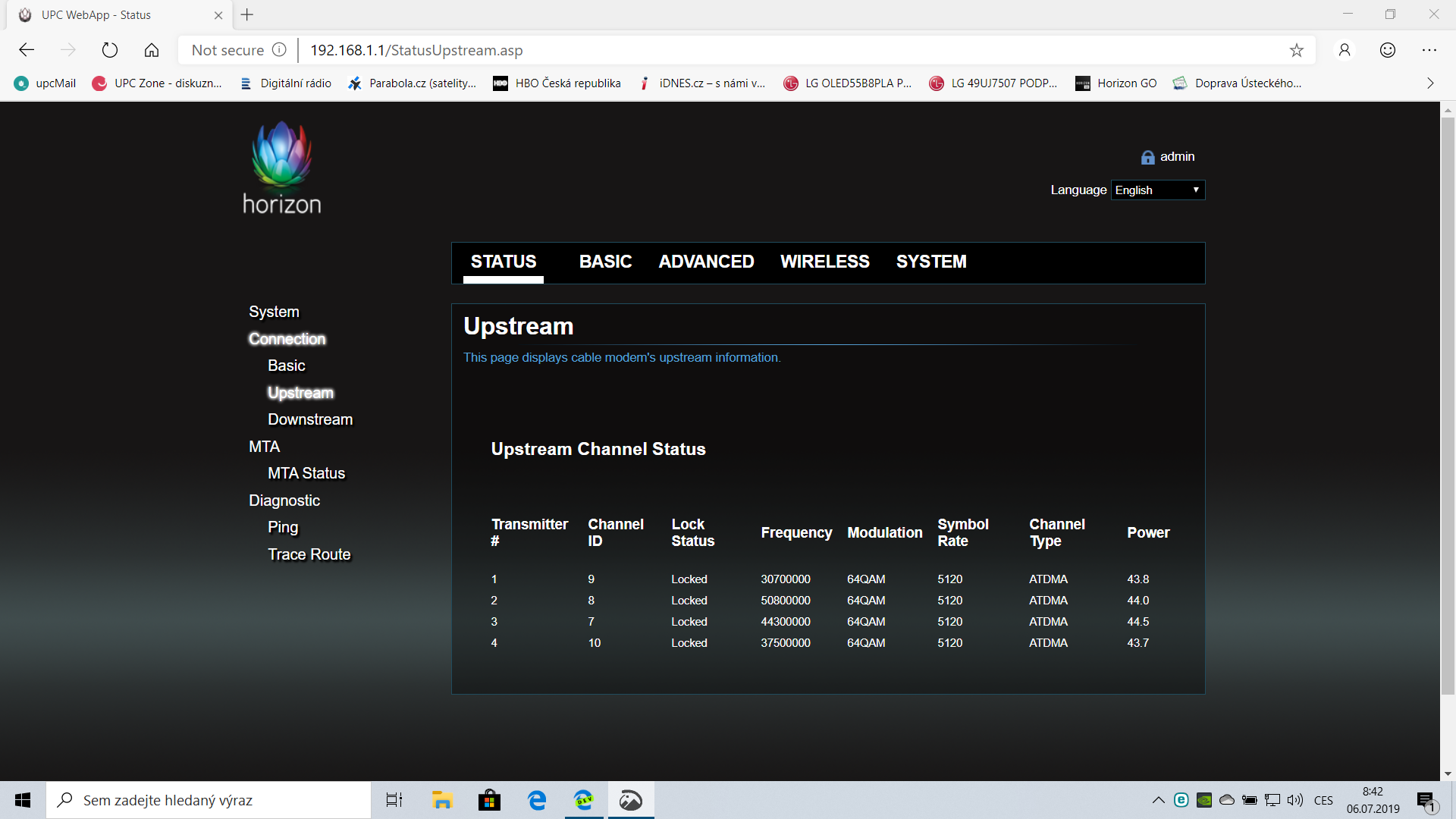

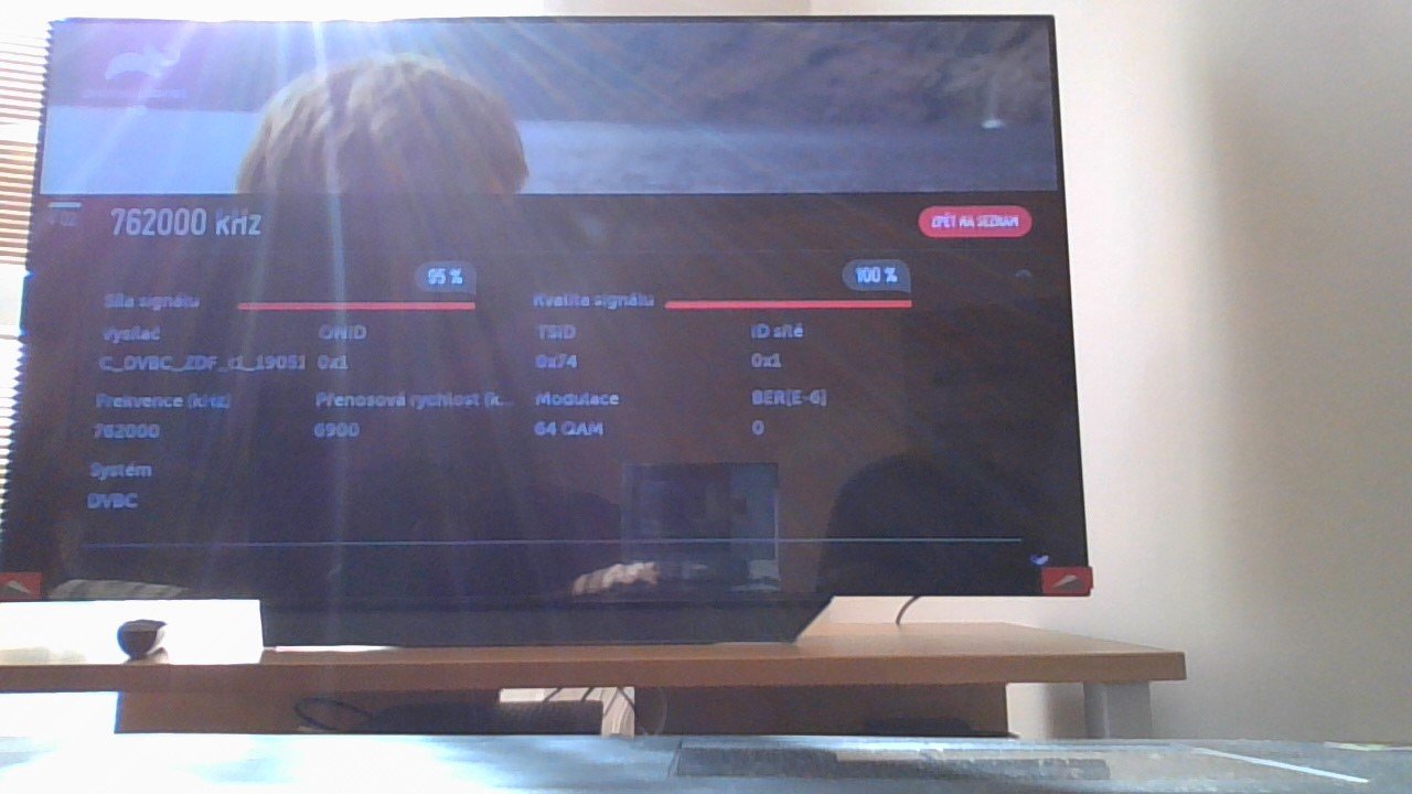

tak problém se zvukem a zastavování obrazu se vrátil multiplex 16 .Kde hledat problém ????V UPC už si neví rady .Dělají to všechna zařízení v bytě jak HD DVR ,HD Mediabox ,CA Modul.

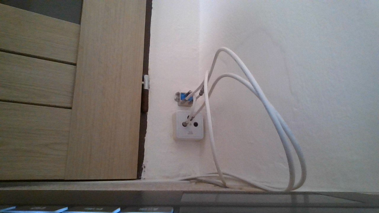

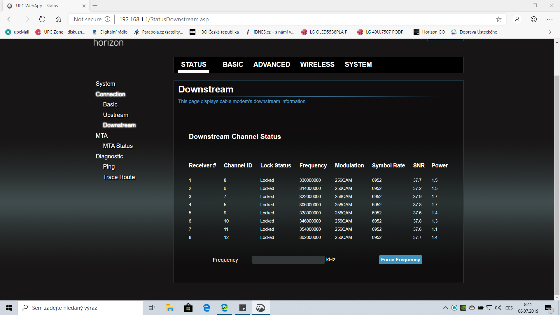

Na těch obrázcích žádný problém vidět není, tam vypadá vše v pořádku, jak to máš doma vlastně zapojené? uvádíš 2 set top boxy a jeden televizor s modulem,.máš tam nějaký rozbočovač?
dnes výpadek internetu 11:30 až 12:00 hodin a opět slabší signál
Děláno technikem servisní organizace přes UPC .Kontrolováno 25.6.20019 technikem od UPC neshledána žádná závadu.
