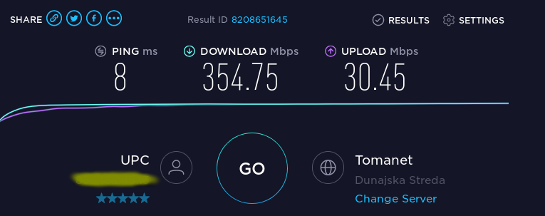

Tak vymenený Mikrotik, ten starý už nezvládal NATovať všetky pravidlá. Teraz to už je asi limit cisca :). Hlavne, že ma v UPC presviedčali, že viac ako 100ku nedá..
Screenshot-2019-4-23 Speedtest by Ookla - The Global Broadband Speed Test.png
Ale dá i víc jak oněch 100. Na rychlost 300 je to ještě relativně v pohodě, ovšem ne vždy je možno této rychlosti dosahovat. Jak se tu psalo, Cisco si načte 8 po sobě jdoucích kanálů a některý z nich může být vytížený či zarušený a pak už je to znát.
kayman: upload ti běží naplno, resp odpovídá tarifu 500 Mb. Jaký jsi měl Mikrotik před výměnou a jaký máš nový?
Upload stíhal aj predtým bez problémov. Mal RB951G, teraz mám hEX (tretiu verziu). Ono, bez firewallu/NAT a podobne stíhal aj starý. Ale človek nemá mikrotik len aby nič také nastavené nemal, to by som mohol ostať s Ubee :).
Ja som zabudol k obrázku doplniť, že ide o Cisco a nie Mikrotik, ktoré ma v UPC presviedčali aby som si ho nedával (riešil som dokonca kúpnopredajnú zmluvu so starým majiteľom čo sa na Slovensku moc nerobí (celkovo presun modemu na niekoho iného, v ČR je to bežnejšie)). Tie kanály viem, písal som tu aj o nich. Ale som v rodinnom dome, veľa susedov UPC nemá, zvyčajne telekom. Len sused ma štve lebo je lenivý si spraviť kabeláž tak má všetko cez wifi čo mu tá krabička od UPC nezvláda tak mu už namontovali do domu dva wifi repeatre.. A to sú len tie čo s veľmi slabučkým signálom zachytím v mojom dome :).
