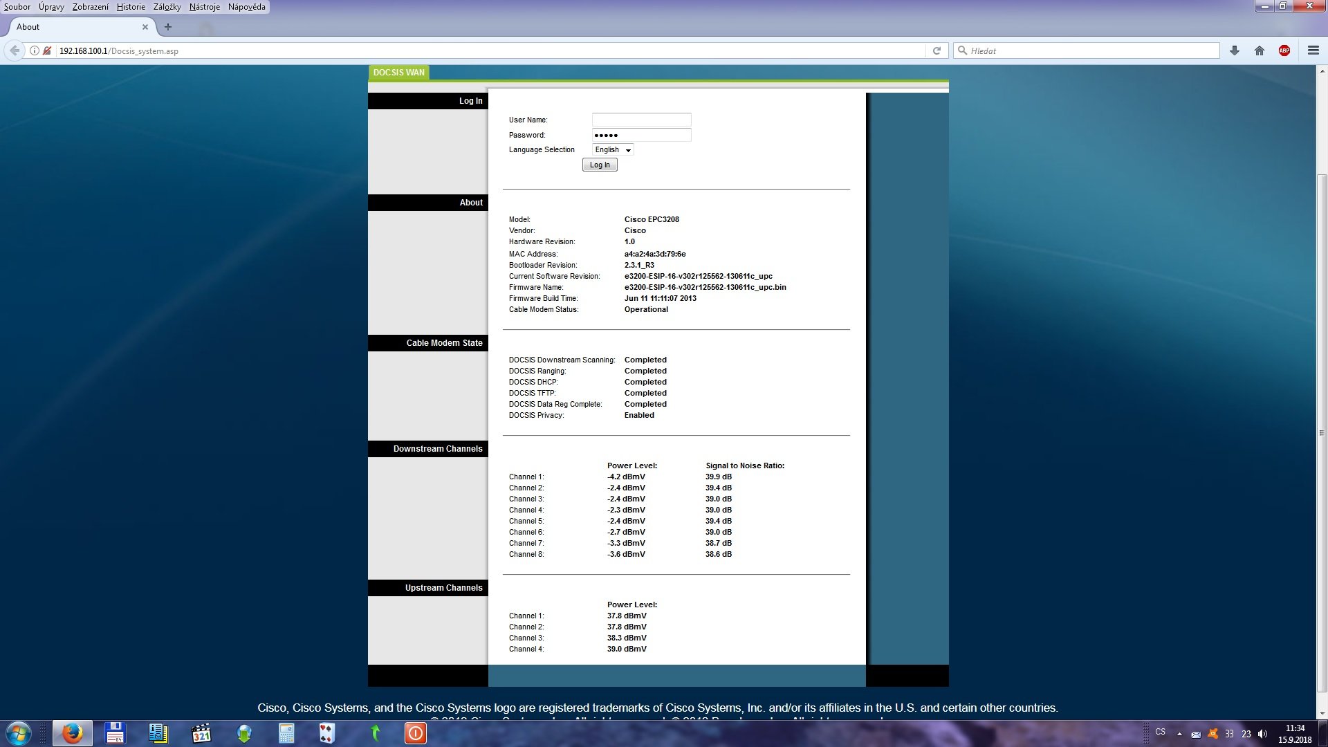

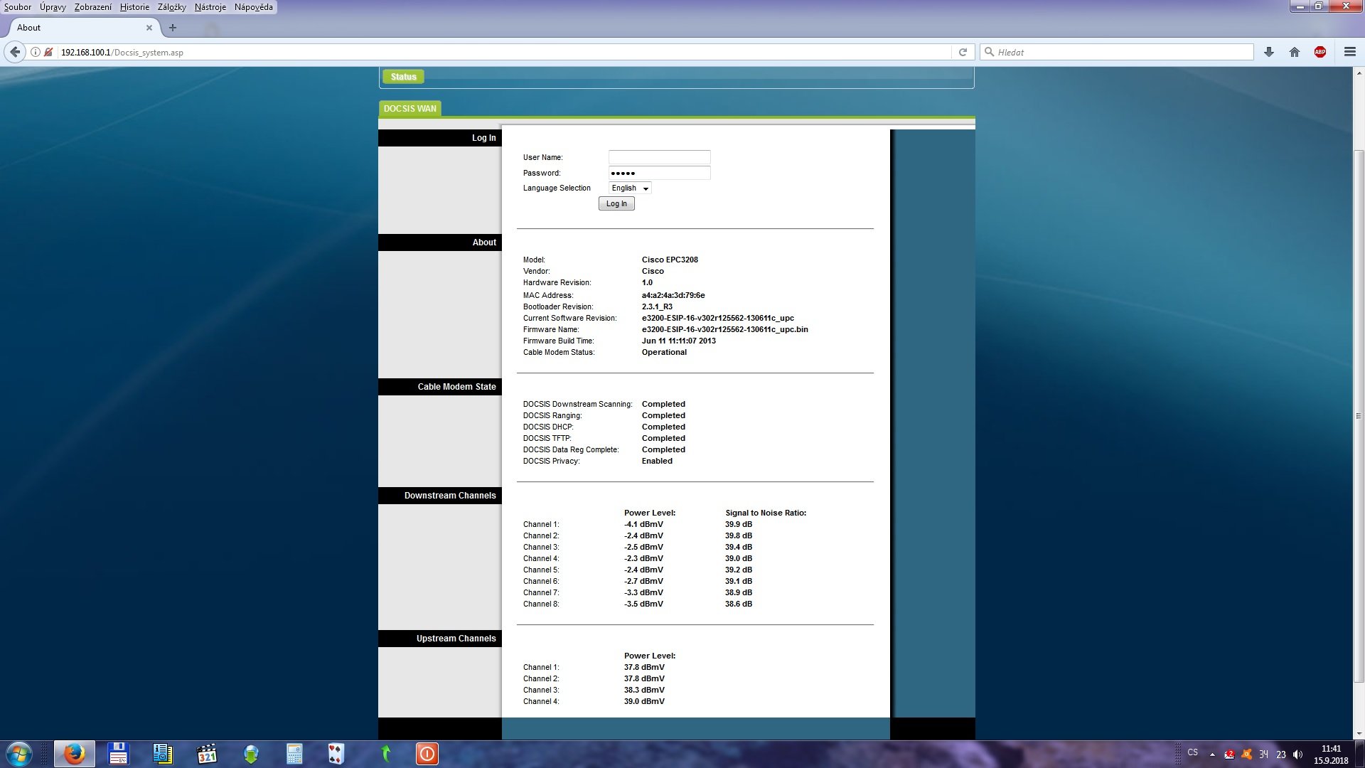

Mám problém s výpadky internetu.Ale vždy po restartu modemu Cisco 3208 na nějakou dobu naskočí.Pak se to ale opakuje.Bude to modemem?

Já bych hned nepodezříval modem, může to být klidně špatným signálem, Koukni do rozhraní modemu Jaké jsou tam hodnoty  před výpadkem  a  při výpadku, adresa je myslím http://192.168.100.1
Takže přikládám screen před restartem a po.

Ty hodnoty v obou tabulkách jsou v normě, takže tam problém nebude.
Takže kontaktovat UPC...

Určitě tam zavolej oni ti zkontrolují signál na dálku a mohou se na něj podívat i zpětně.
