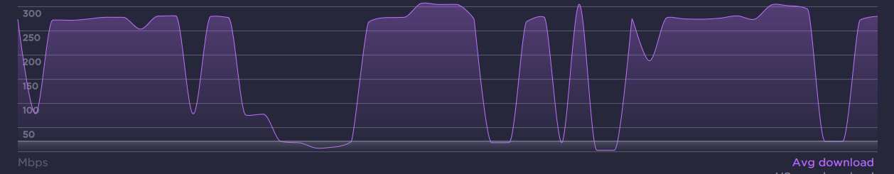

Dovolím si Petera doplnit:
  • přímo za modemem mírně nad 300 Mb/s (modem Cisco EPC 3012)
  • za routerem mezi 270 Mb/s a 280 Mb/s
Na grafu jsou asi dvě oblasti měření přímo na modemu, obrovské propady jsou měření z laptopu na stejné IP. Všechna měření směrována na server v Brně příp. ve Vídni (žádné rozdíly). Stupnice v Mega bitech (osa y) na grafu vlevo

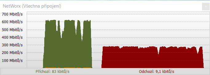

Na dalším grafu je ukázka přenosu binárního souboru velikosti 10 GByte ze síťového disku do pc a zpět. Pro zhruba poloviční rychlost uploadu nemám vysvětlení, jindy bývá téměř stejná, jako download. Propady rychlosti při přenosu jsou zřejmě způsobeny dalšími aktivitami PC a routeru. Router je plně osazen: 4x WD disky, 2xPC,1xTV, aktivita hostů nekontrolována...
