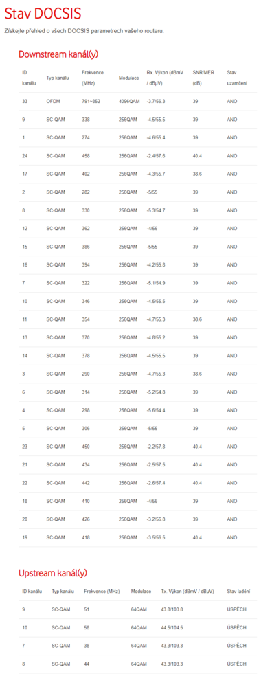

Nemám teď vůbec čas to řešit, ale zrovna dneska třeba to vypadlo. Byl jsem furt připojený, ale administrace VS se nedala vůbec načíst. Posílám jak to vypadá hned po naběhnutí. Nevím, zda jsou ty hodnoty OK či nikoliv. Každopádně s VS samotným, ani s kabeláží nikdo u mě ani hnout nemůže, je to už od instalace v podhledu v chodbě, kam nikdo nechodí.

image.png.e238e8f1f296512b76b3acc1e2256783.pngimage.thumb.png.2e1890f73f6212d8d90874a881487df6.png

Pokud jde o ten signál, tak tam žádný problém nevidím, úroveň signálu mírně nižší a kvalita v pohodě, je škoda že Vodafone station neukazuje ještě chybovost jako třeba Compal.
Ale je dobrý na to kouknu ve chvíli kdy to opravdu blbne, potom ty hodnoty signálu můžou vypadat úplně jinak.
