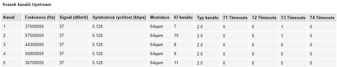

No, to může být přeladění, aktualizace... 🙂 neresetuje se celý modem, ale jen jeho SW část. Kouknul bych se do logu, jestli tam není třeba T3 timeout v tu dobu, ten někdy může za popisovaný problém.

takto T3
Edit 26.8. 10:50: tak dle technika na lince zkusit odpojit všechno z LAN portů na pár dnů a sledovat stav routeru. Měl jsem zapojené jen 2 porty - smart TV a notebook do dokovací stanice. Tak vypojeno, obě dočasně připojeno přes wifi a uvidíme.
