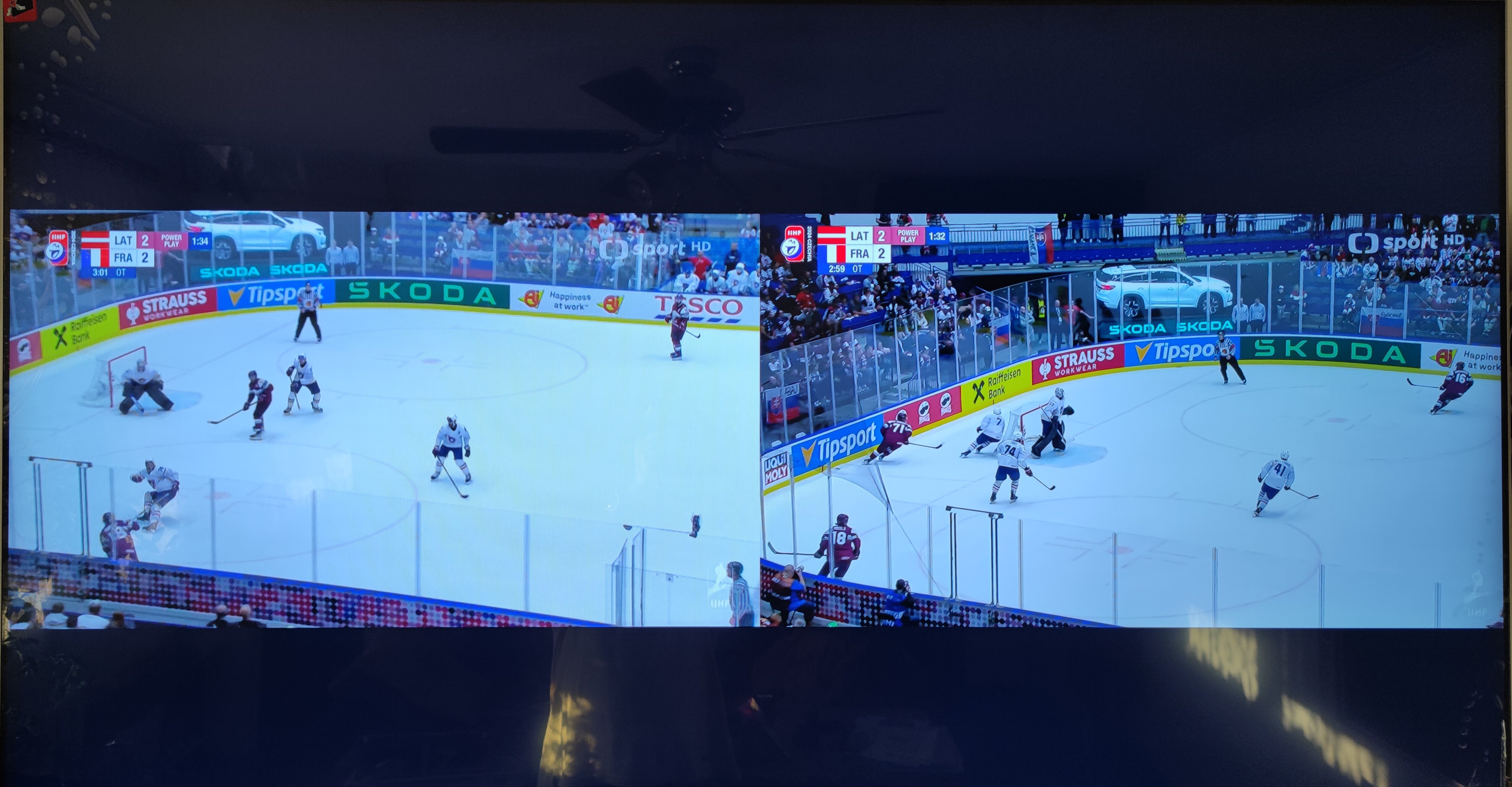

přepínat mezi verzemi během 2 vteřin
-taky porovnavam a rozdily fakt velke... Zkus si Multi View takto... Porvnaval jsem uz vcera a dnes tytez rozdily...
Nejvic je to videt na casomire ktera je nemenna. A taky kdyz kamera svenkuje tak k rozmazani dochazi v daleko mensi mire.

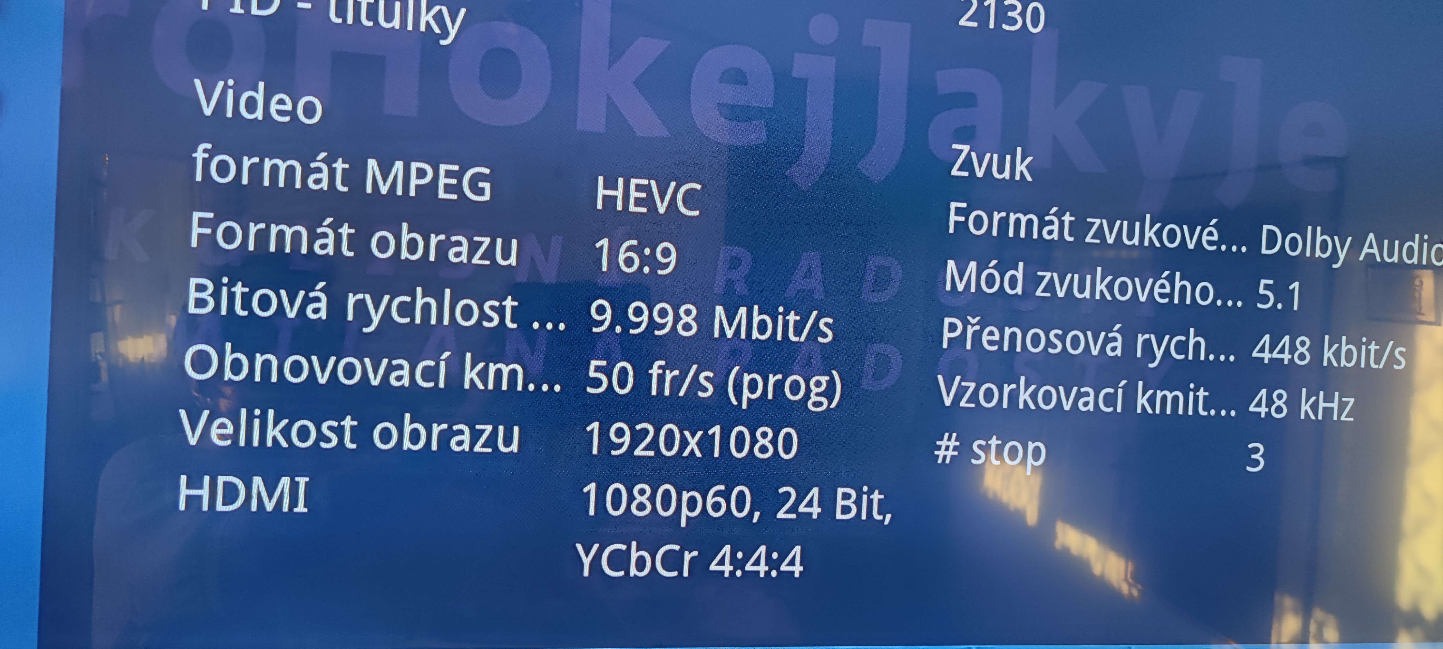

Nejkvalitnejsi je tedy pozemni s externiho Technisat Digipal ISIO HD pres HDMI.
Neprisel jsem jak na Samsung QE65QN85C zobrazit aktualni hodnoty jako u toho stb...

A přesto je tomu tak. Já si můžu přepínat mezi VF DVB-C a DVB-T, díky zpoždění DVB-T při přepnutí C->T vidím i zopakovanou ~poslední sekundu a ten DVB-T reencode z toho vychází prostě líp.
Vše nasvědčuje tomu, že těch zdrojů z ČT je víc (minimálně 2) a ten, který používá satelit i kabelovka je prostě o tolik horší a špatný encode do H264, že i ten reencode vyjde kvalitativně líp, když se to nezprasí.

@Ivo2003 9,9 Mbps není průměr, ale nějaká špička u VBR (jenom pro úplnost, u Skylinku je max. bitrate u videa 12,9 Mbps). Sama ČT uvádí parametry muxu 21 a průměr u ČT Sport je již výše zmiňovaných 5,8 Mbps: https://vse-o-ctbackend-5813.rostiapp.cz/media/documents/Hlaseni_ctu.pdf

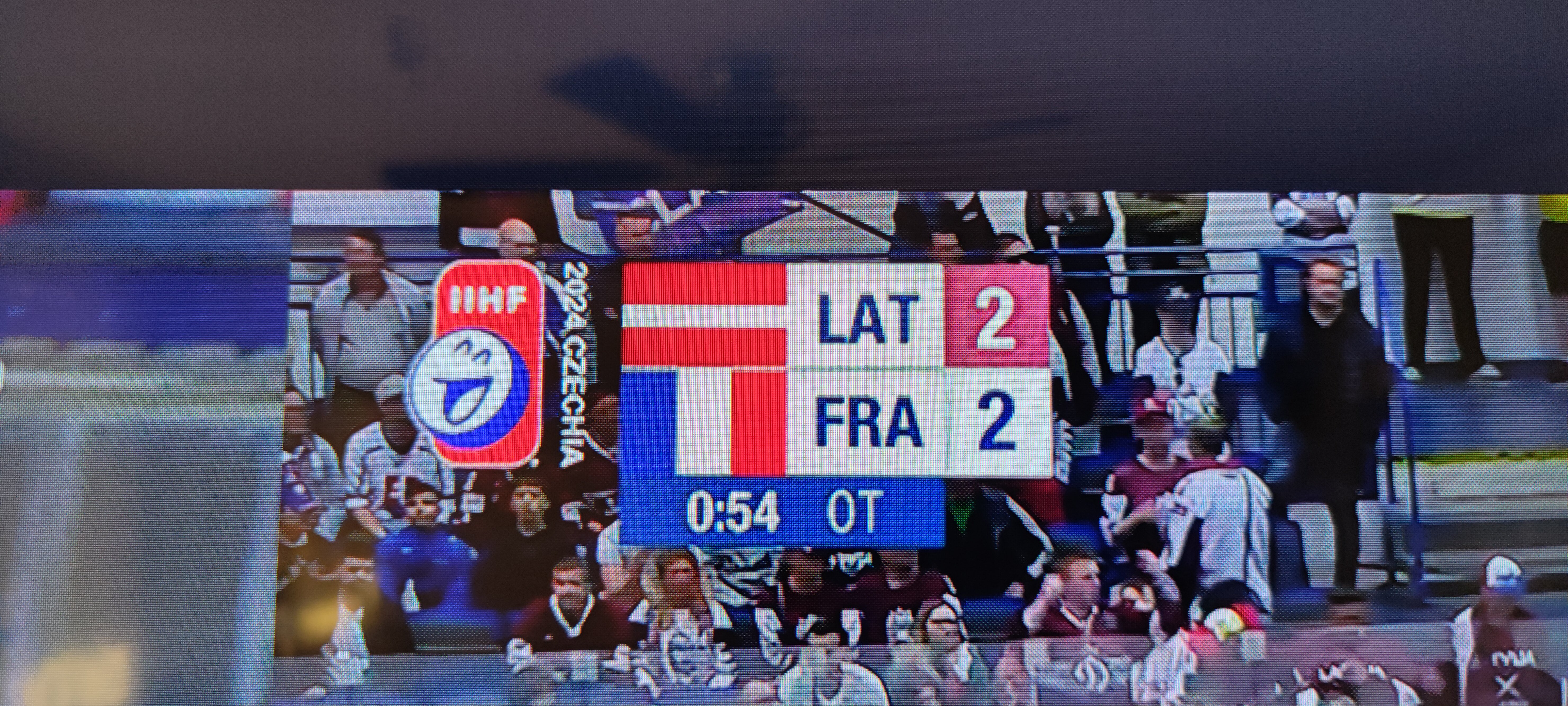

Mux v DVB-C má samozřejmě větší kapacitu, než mux v DVB-T, takže v muxu DVB-C může být těch programů víc současně. Každopádně jsem si kabelové DVB-T naladil a nutno přiznat, že kvalita není vůbec špatná. Nicméně lepší, než u Skylinku, ty programy ČT HD nejsou. Tady dva obsahově identické streamy, Skylink i kabelové DVB-T, pořízeno před chvílí, tak si může každý srovnat sám, co je vizuálně lepší (soubor 7-Zip): https://posilej.cz/zasilka/4iXX0Ta9
Tohle zvětšené srovnání pohybující se osoby ve stejný okamžik z přileženého Shitlerova vzorku:
Tvář v DVB-S2 má lepší barvu a některé detaily mají v DVB-S2 větší ostrost. Jinak ať si závěr udělá každý sám.
