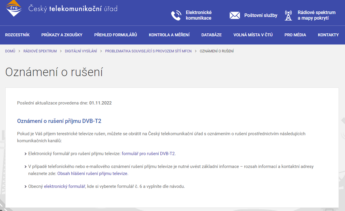

Skoda ze se netyka DVB-C , nebo ?  -ohlaseni...
Edit: Jeste je tam i toto...
Pro rychlé řešení nahlášených případů je vhodné poskytnout tyto další údaje:
- adresu výskytu rušení (pokud je jiná),
- druh rušeného příjmu (televize nebo jiná služba),
- rušené programy (nebo kanály, vysílače, atd.),
- druh přijímací antény (individuální venkovní, event. použití zesilovače, pokojová, společná, TKR, atd.),
- popis projevu rušení, - začátek rušení, časový výskyt rušení,
- případná další sdělení.
